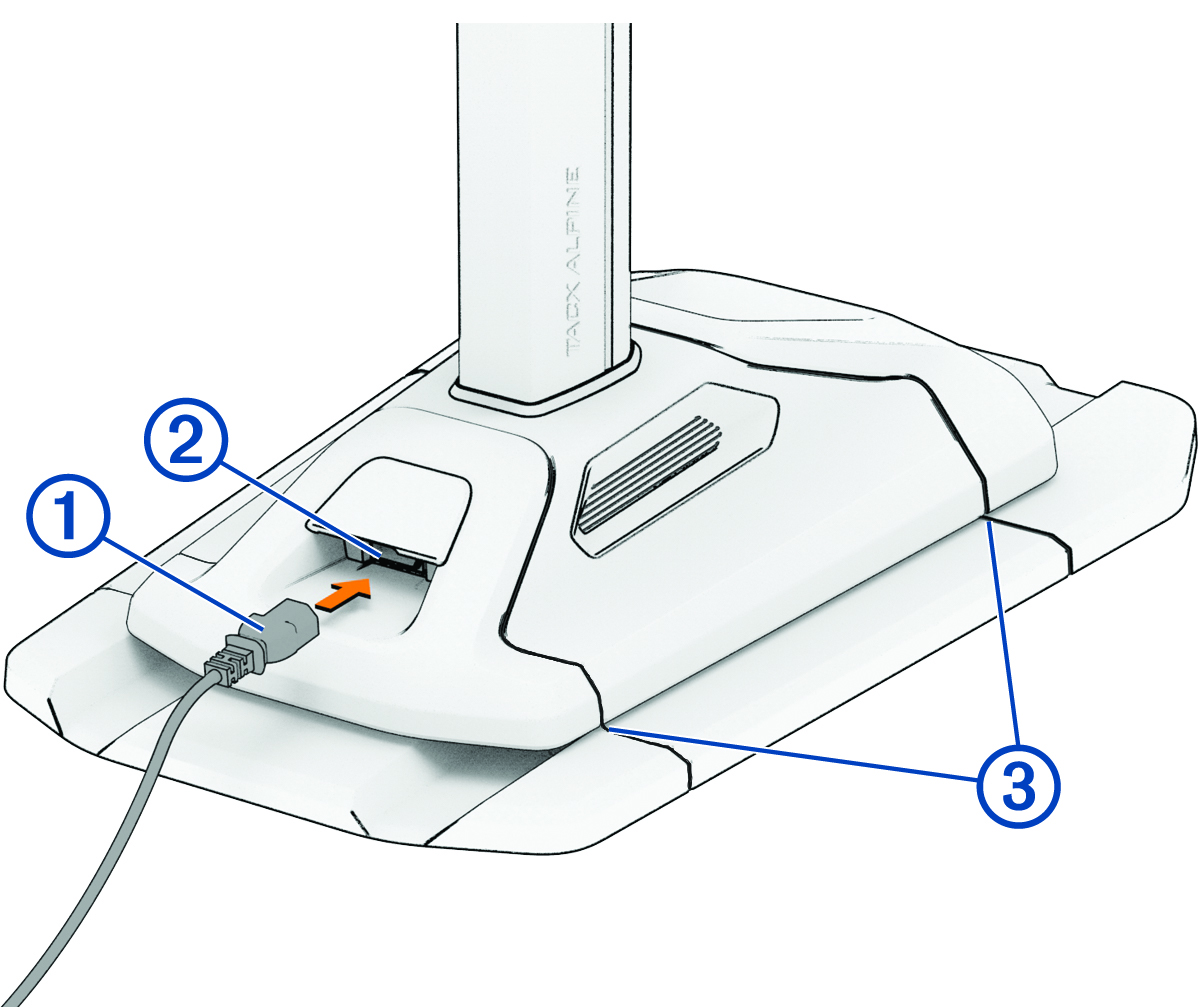

  1. Branchez le câble d'alimentation 1 sur le port d'alimentation 2.
    Home trainer avec câble d'alimentation et repères

  3. Alignez les lignes du Tacx Alpine avec celles de la base oscillante 3.

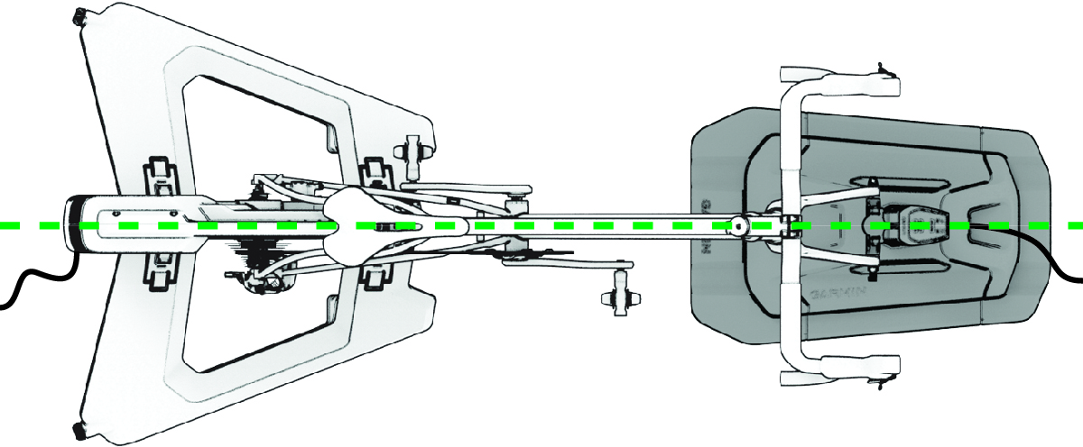

  4. Alignez le home trainer, le cadre du vélo, le guidon et le Tacx Alpine.
    Vue de dessus du vélo et des accessoires Tacx
