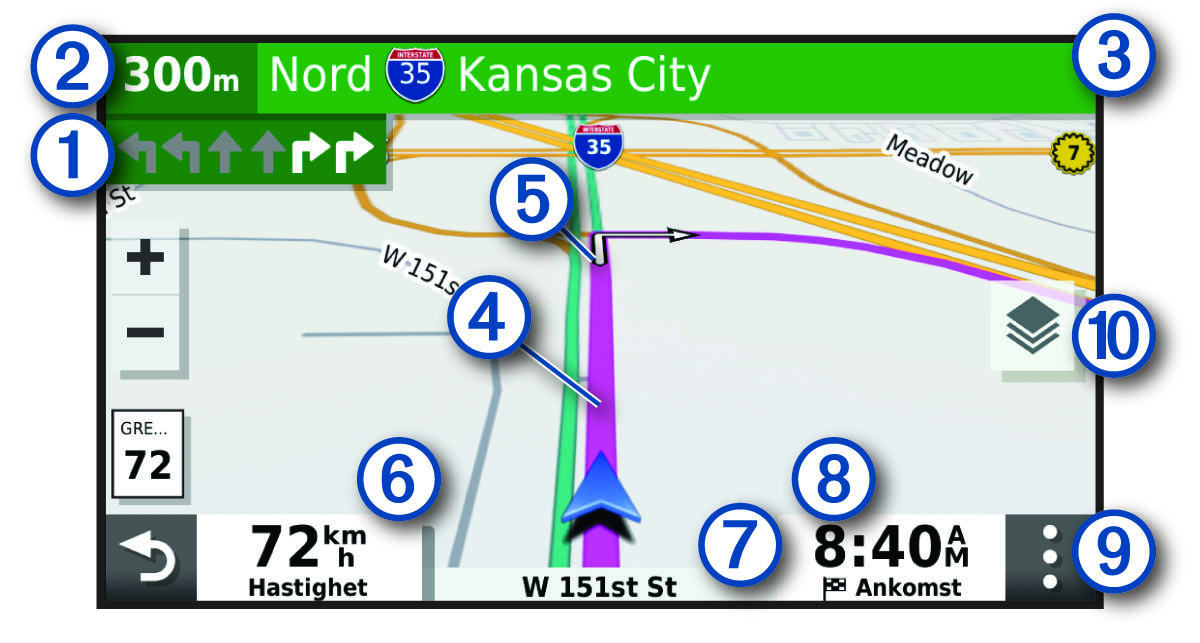

Ruten på kartet
Når du reiser, veileder enheten deg til destinasjonen ved hjelp av talemeldinger og informasjon på kartet. Instruksjoner for neste sving eller avkjørsel eller andre handlinger vises øverst på kartet.
Aktiv rute på et navigasjonskart med merknader
Merknad nummer én
Neste handling i ruten. Viser neste sving, avkjørsel eller annen handling og hvilken fil du bør ligge i (om tilgjengelig).
Merknad nummer to
Avstand til neste handling.
Merknad nummer tre
Navnet på gaten eller avkjørselen som er knyttet til neste handling.
Merknad nummer fire
Ruten uthevet på kartet.
Merknad nummer fem
Neste handling i ruten. Pilene på kartet viser posisjonen til kommende handlinger.
Merknad nummer seks
Kjøretøyets hastighet.
Merknad nummer syv
Navnet på veien du kjører på.
Merknad nummer åtte
Beregnet ankomsttid.
TIPS: Du kan trykke på dette feltet for å endre informasjonen som vises.
Merknad nummer ni
Kartverktøy. Gir deg verktøy til å vise mer informasjon om ruten og omgivelsene.
Merknad nummer ti
Kartlag. Gjør at du kan endre kartorienteringen og legge til topografiske kart og BirdsEye-bilder i kartvisningen.
