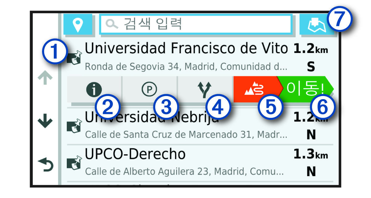

위치 검색 결과
기본적으로 위치 검색 결과는 목록에 표시되며 상단에는 가장 가까운 위치가 표시됩니다. 아래로 스크롤하면 더 많은 결과를 볼 수 있습니다.
위치 검색 결과 목록(설명 포함)
콜아웃 number one
옵션 메뉴를 표시할 위치를 선택합니다.
콜아웃 number two 정보
선택한 위치에 대한 자세한 정보를 보려면 선택합니다.
콜아웃 number three 주차 기호
위치 주변 주차 구역을 찾으려면 선택합니다.
콜아웃 number four 대체 루트
위치에 대한 다른 루트를 보려면 선택합니다.
콜아웃 number five 모험 루트
Garmin Adventurous Routing™를 사용하여 위치 탐색을 시작하도록 선택합니다.
콜아웃 number six 시작!
권장되는 루트를 사용하여 위치 탐색을 시작하려면 선택합니다.
콜아웃 number seven 검색 결과 지도
검색 결과를 지도에서 보려면 선택합니다.
