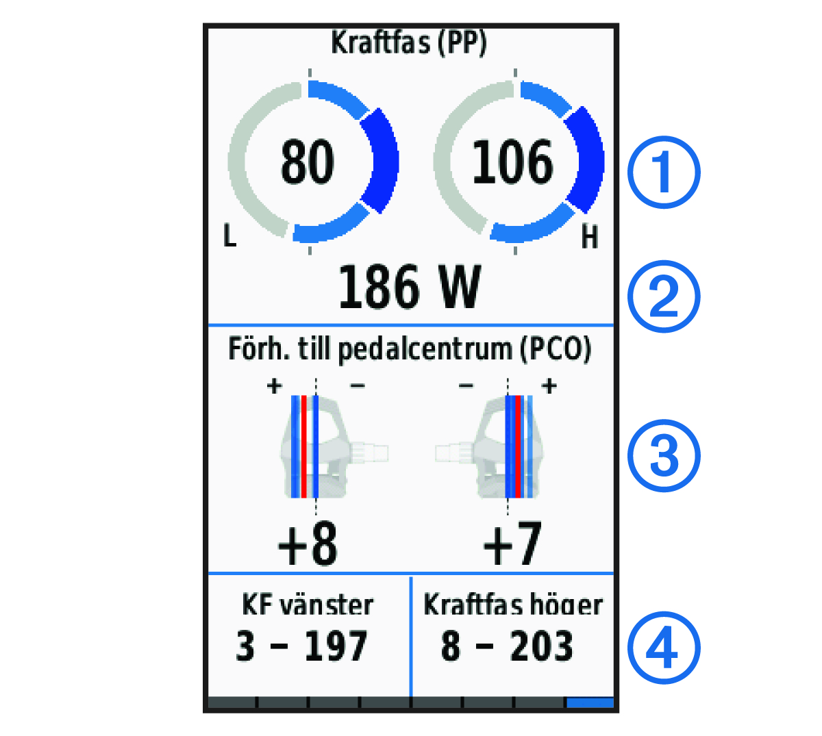

  2. Bläddra till cyklingsdynamikskärmen för att visa toppkraftfas Bildtext nummer ett, total kraft Bildtext nummer två och förhållande till pedalcentrum Bildtext nummer tre.
    Cyklingsdynamikdata med bildtexter
  3. Om det behövs håller du ett datafält Bildtext nummer fyra intryckt för att ändra det (Lägga till en datasida).
    Obs!: De två datafälten längst ned på skärmen kan anpassas.
