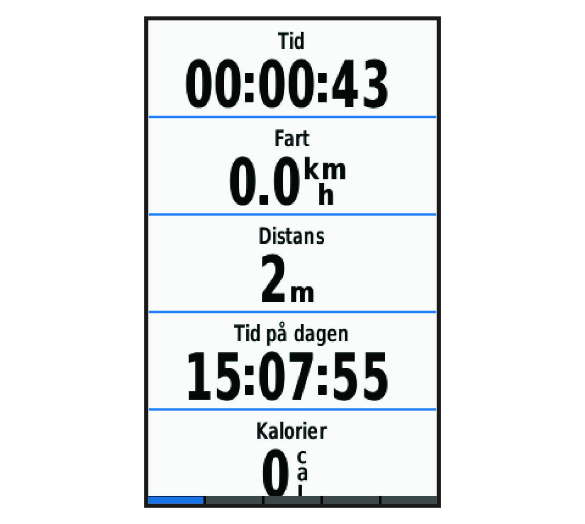

  5. Välj Symbol för start och stopp för att starta timern.
    Aktivitetstimer med cykeldata
    Obs!: Historiken registreras bara medan aktivitetstiduret är igång.
  6. Dra med fingret åt vänster eller höger för att visa fler datasidor.
