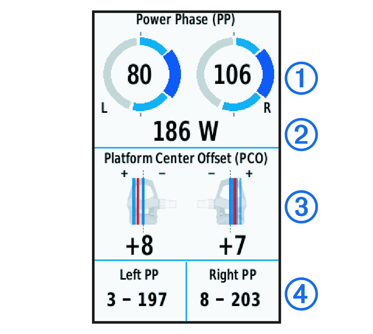

  2. Derulaţi la ecranul cu dinamica ciclismului pentru a vă vizualiza datele fazei de putere Explicaţia numărul unu, faza de putere totală Explicaţia numărul doi şi decalajul în centrul platformei Explicaţia numărul trei.
    Date despre dinamica ciclismului cu explicaţii
  3. Dacă este necesar, ţineţi apăsat un câmp de date Explicaţia numărul patru pentru a-l schimba (Adăugarea unui ecran de date).
    NOTĂ: Cele două câmpuri de date din partea de jos a ecranului pot fi particularizate.
