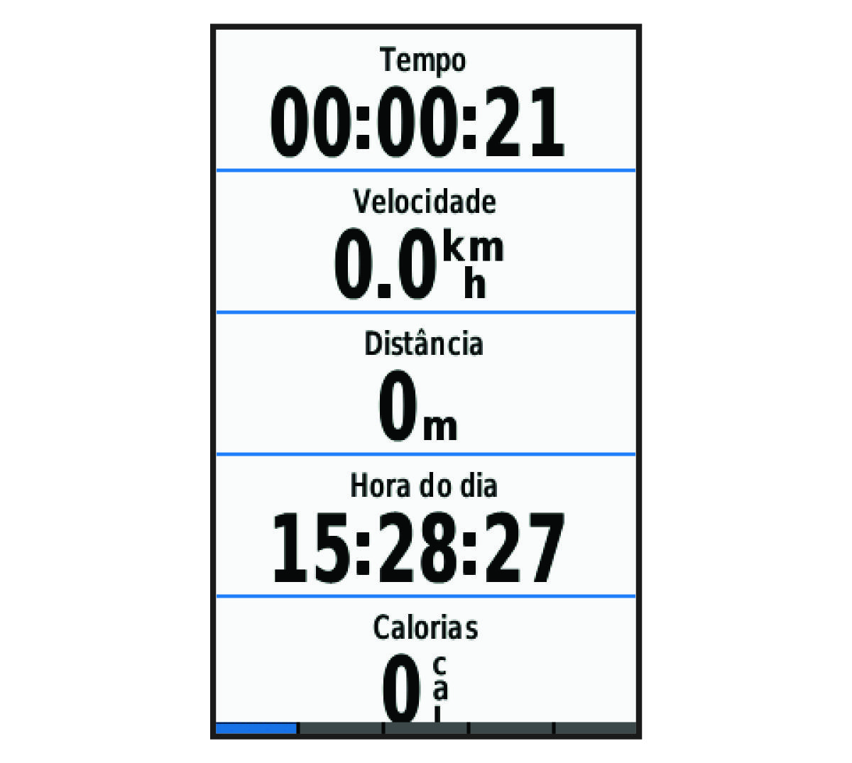

    Temporizador de atividade com dados da bicicleta
    NOTA: O histórico será gravado apenas enquanto o temporizador de atividade estiver funcionando.
  6. Deslize para a esquerda ou para a direita para visualizar outras telas de dados.
