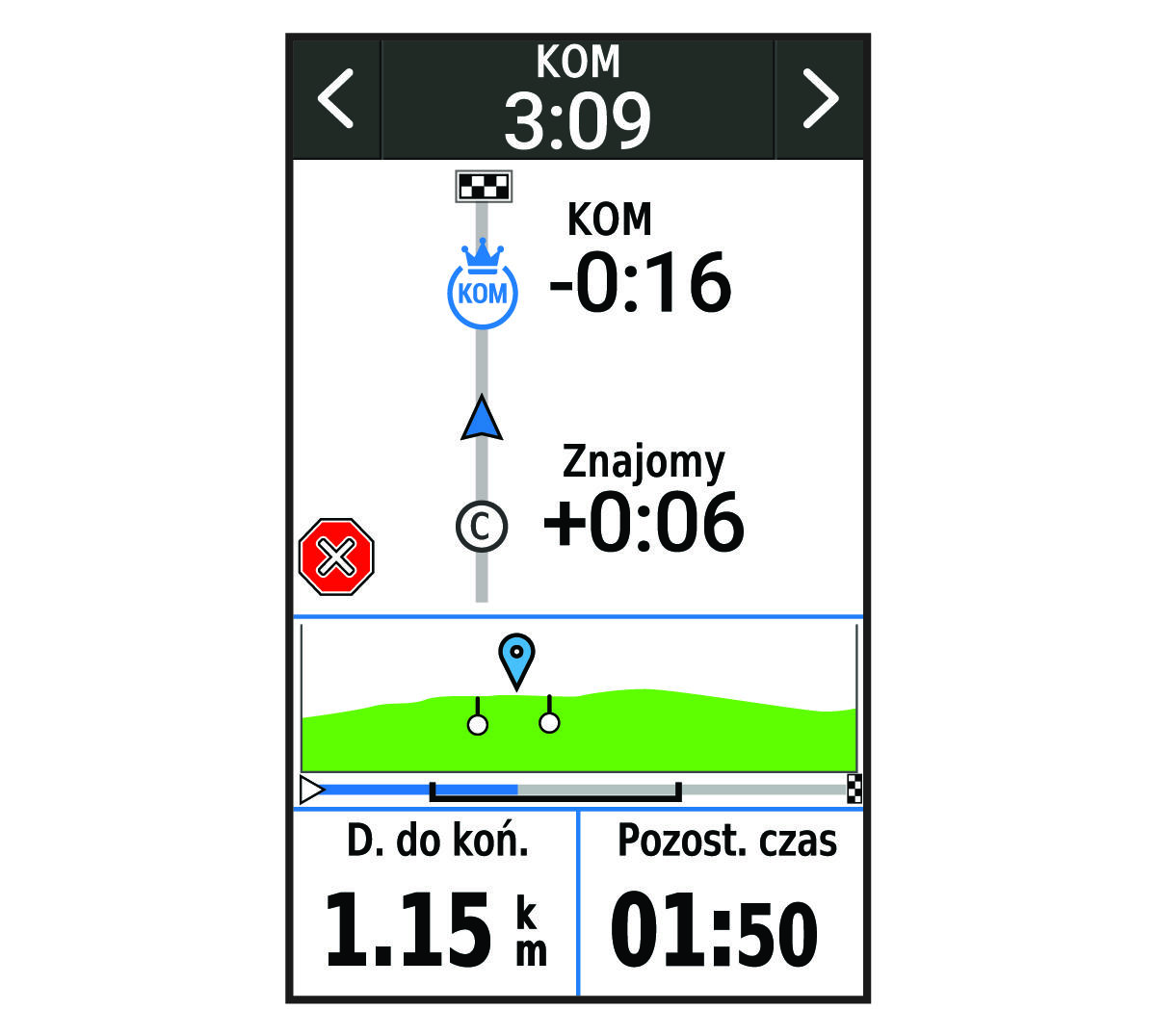

  2. Zacznij ścigać się na segmencie.
    Automatycznie zostanie wyświetlony ekran z danymi segmentu.
    Dane segmentu
  3. W razie konieczności zmień cel podczas wyścigu za pomocą strzałek.
    Możesz ścigać się z liderem segmentu, innymi rowerzystami (jeśli są dostępni) lub spróbować pobić własny rekord. Cel jest automatycznie wyznaczany w oparciu o Twój bieżący poziom wydajności.
Po ukończeniu segmentu zostanie wyświetlony komunikat.
