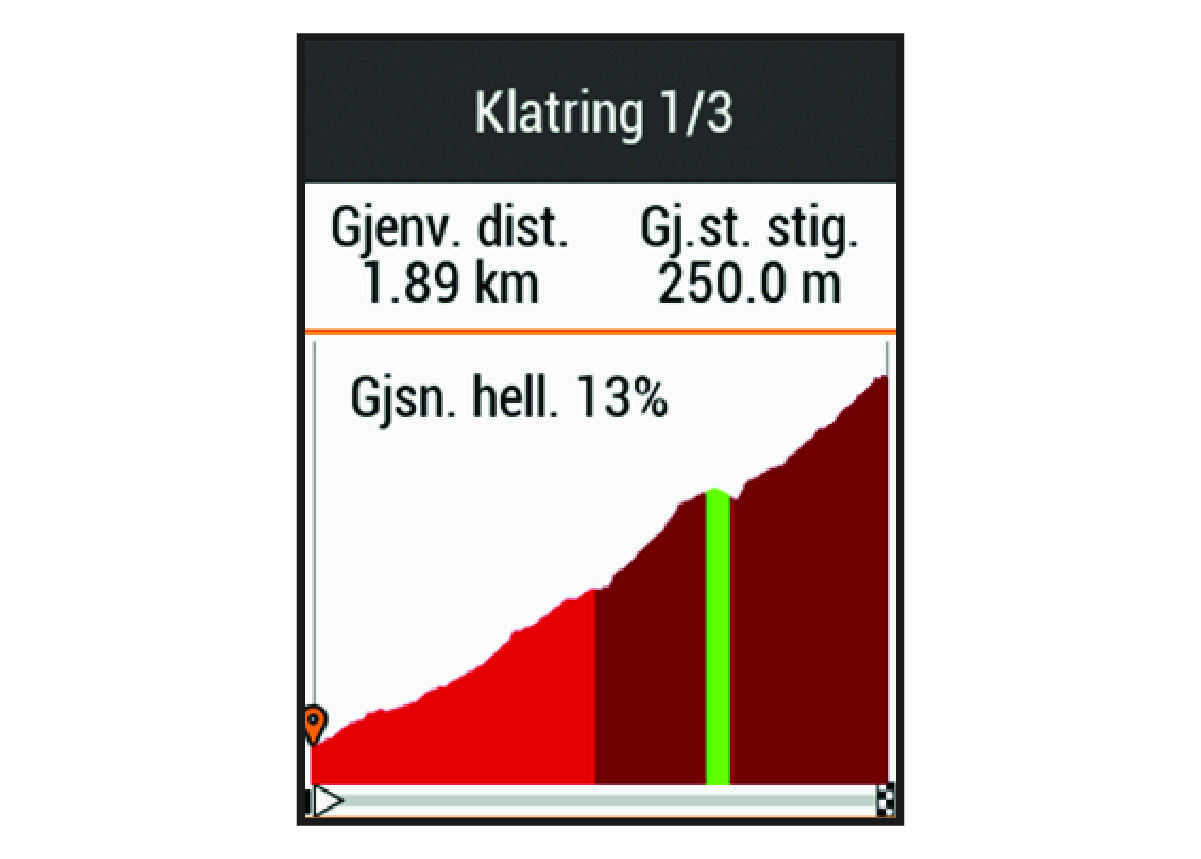

ClimbPro-funksjonen hjelper deg med å holde oversikt over innsatsen din for de kommende stigningene i en løype. Før turen kan du se informasjon om stigningene, når de kommer, gjennomsnittlig stigning og total stigning. Stigingskategoriene, basert på lengde og helling, er angitt med farge.
  1. Aktiver ClimbPro-funksjonen for aktivitetsprofilen (Oppdatere aktivitetsprofilen).
  2. Se gjennom stigningene og løypeinformasjonen for en løype (Vise løypedetaljer).
  3. Begynn å følge en lagret løype (Løyper).
    Når du starter på en stigning, vises ClimbPro-skjermen automatisk.
