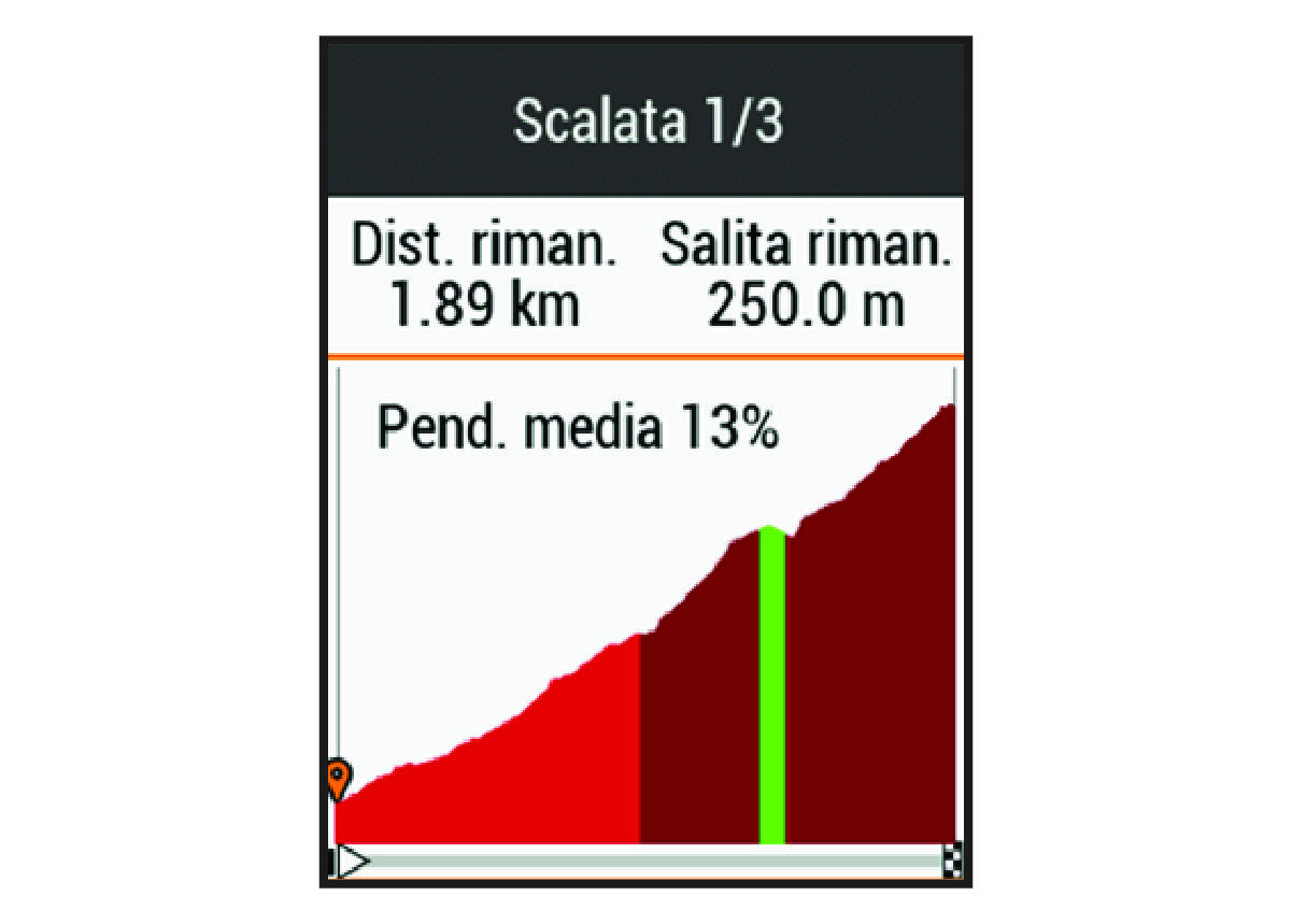

    All'inizio di una salita, la schermata ClimbPro viene visualizzata automaticamente.
    Dati sulla salita
