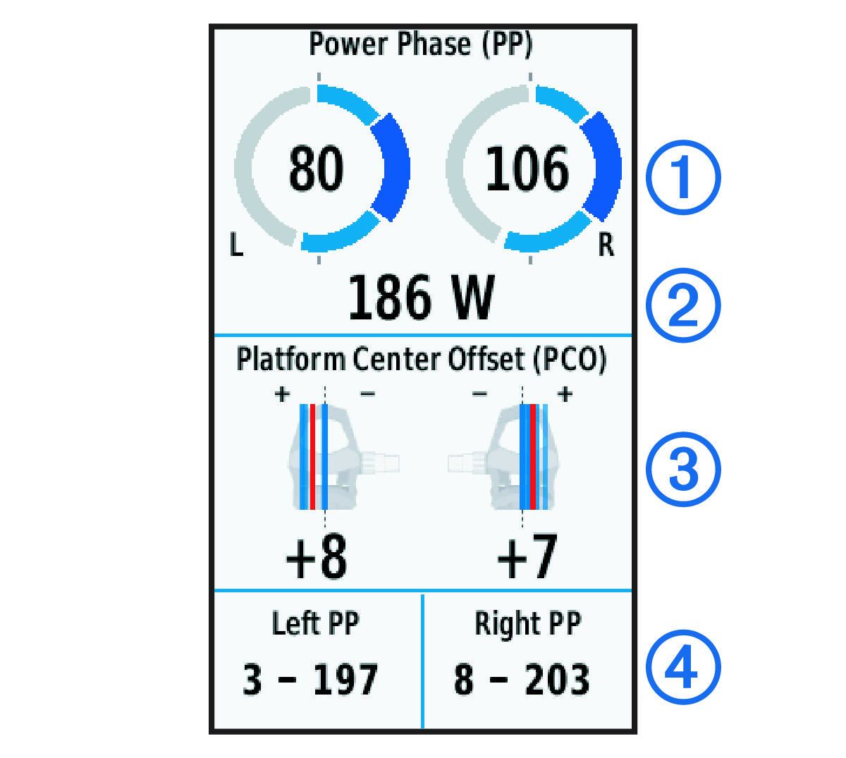

  1. צא לרכיבה.
  2. גלול למסך דינמיקת הרכיבה כדי להציג את נתוני שלב הכוח הסבר מספר אחת, סה"כ כוח הסבר מספר שתיים והיסט ממרכז הדוושה הסבר מספר שלוש.
    נתוני דינמיקת רכיבה עם הסברים
  3. בהתאם לצורך, לחץ לחיצה ממושכת על שדה נתונים הסבר מספר ארבע כדי לשנות אותו (הוספת מסך נתונים).
    הערה: ניתן להתאים אישית את שני שדות הנתונים בחלק התחתון של המסך.
