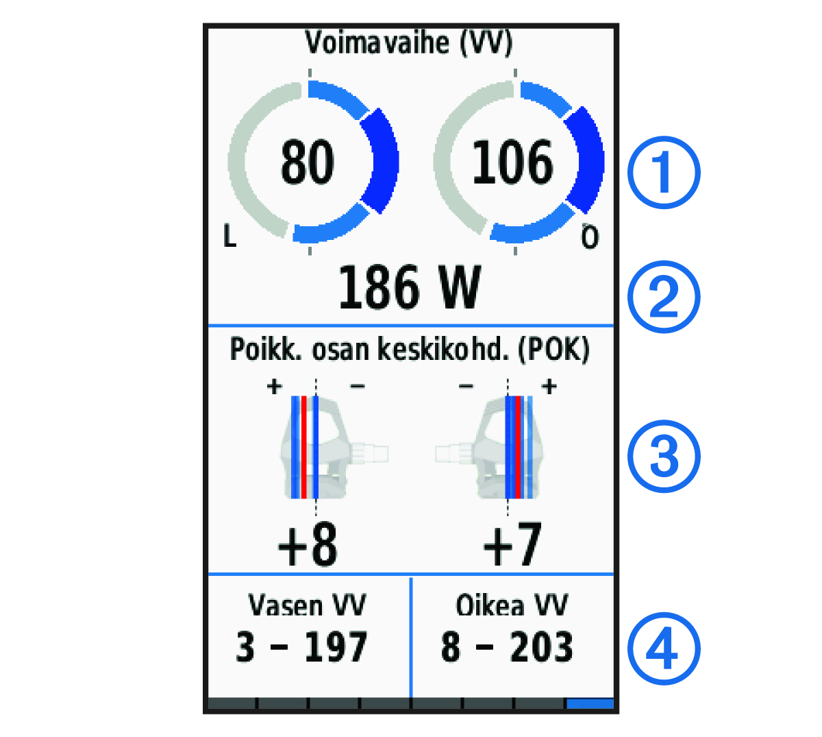

  2. Vieritä pyöräilyn dynamiikkatietojen näyttöön, jossa näet tehovaihetietosi Numero yksi, kokonaistehosi Numero kaksi ja poikkeaman osan keskikohdasta Numero kolme.
    Pyöräilyn dynamiikkatiedot ja numerot
  3. Tarvittaessa voit muuttaa tietokenttää Numero neljä koskettamalla sitä pitkään (Tietonäytön lisääminen).
    HUOMAUTUS: Näytön alareunassa olevia kahta tietokenttää voi mukauttaa.
