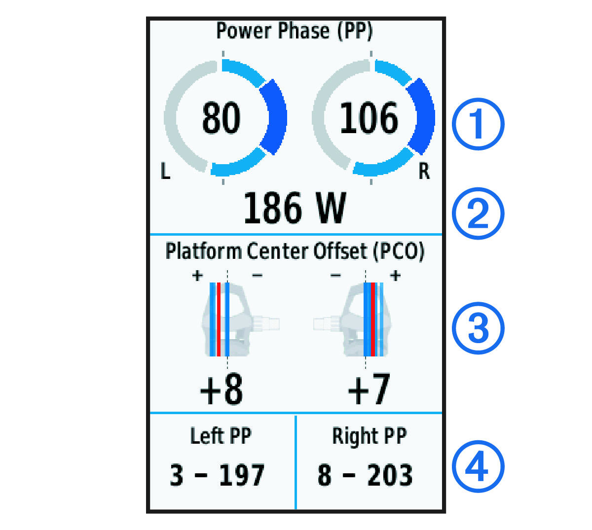

  2. Μεταβείτε με κύλιση στην οθόνη δυναμικών στοιχείων ποδηλασίας για να δείτε τα δεδομένα φάσης ισχύος σας Επεξήγηση ένα, τη συνολική ισχύ Επεξήγηση δύο και τη μετατόπιση κέντρου πλατφόρμας Επεξήγηση τρία.
    Δεδομένα δυναμικής ποδηλασίας με επεξηγήσεις
  3. Αν χρειάζεται, πατήστε παρατεταμένα ένα πεδίο δεδομένων Επεξήγηση τέσσερα για να το αλλάξετε (Προσθήκη οθόνης δεδομένων).
    ΣΗΜΕΙΩΣΗ: Μπορείτε να προσαρμόσετε τα δύο πεδία δεδομένων στο κάτω μέρος της οθόνης.
