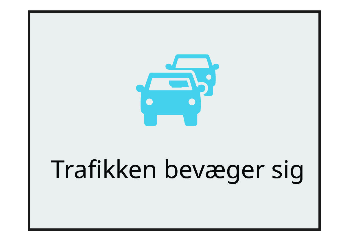

Startpåmindelsen afspiller en tone og viser en påmindelse, når standset trafik forude begynder at bevæge sig. Denne advarsel vises kun, når køretøjet foran har bevæget sig et betydeligt stykke, og dit køretøj er forblevet standset. Dette kan være nyttigt ved trafiklys eller ved trafikforsinkelser. Denne funktion bruger bilkameraet til at registrere, om køretøjet er standset eller i bevægelse, og kræver derfor frit udsyn til vejen.
Skærmbillede af startpåmindelse
