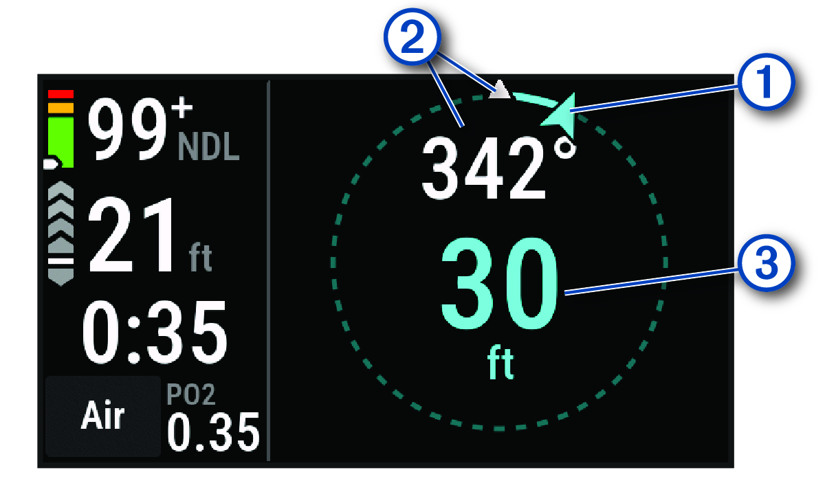

    Datová obrazovka bóje s popisky
    1
    Aktuální směr k bóji.
    2
    Váš aktuální kurz.
    3
    Vaše vodorovná vzdálenost od bóje.
  2. K navigaci k bóji použijte indikátor směru 1.

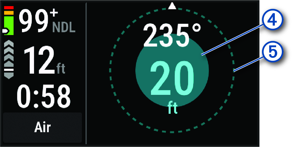

    Datová obrazovka blízké bóje s popisky
    Zobrazí se modrý kroužek 4, který označuje vaši vzdálenost od bóje. Jeho velikost se zvětšuje, jak se přibližujete k bóji, a jakmile jí dosáhnete, spojí se s tečkovaným kruhem 5.
    POZNÁMKA: Když se nacházíte v blízkosti bóje, potápěčský počítač již není schopen aktualizovat informace o směru. Indikátor směru se zbarví černě a po dobu třiceti sekund zobrazuje poslední známý směr. Po třiceti sekundách se indikátor směru vypne, ale vodorovná vzdálenost 3 se nadále aktualizuje. Další informace naleznete na stránce garmin.com/subwave.
