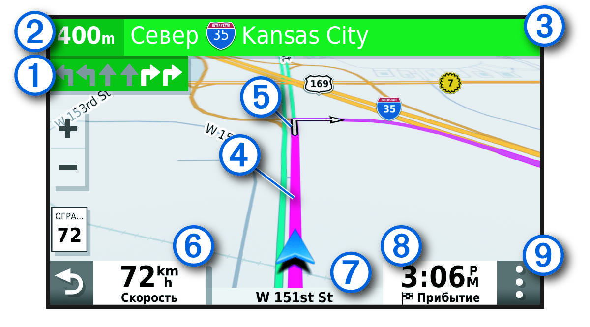

Просмотр маршрута на карте
Во время движения устройство обеспечивает навигацию к пункту назначения с помощью голосовых подсказок и информации на карте. Инструкции по следующему повороту, съезду или другим действиям отображаются в верхней части карты.
Активный маршрут на карте навигации с обозначениями
Обозначение номер один
Следующее действие при навигации по маршруту. Указывает следующий поворот, съезд или другое действие, а также полосу, по которой следует двигаться (при наличии).
Обозначение номер два
Расстояние до места выполнения следующего действия.
Обозначение номер три
Название улицы или выезда, связанных с местом выполнения следующего действия.
Обозначение номер четыре
Обозначение маршрута на карте.
Обозначение номер пять
Следующее действие при навигации по маршруту. Стрелки на карте указывают расположение места, в котором необходимо выполнить следующее действие.
Обозначение номер шесть
Скорость транспортного средства.
Обозначение номер семь
Название дороги, по которой осуществляется движение.
Обозначение номер восемь
Расчетное время прибытия.
СОВЕТ: Можно коснуться этого поля для изменения отображаемой информации (Изменение поля данных на карте).
Обозначение номер девять
Инструменты карты. Предоставляет доступ к дополнительной информации о вашем маршруте и окрестностях.
