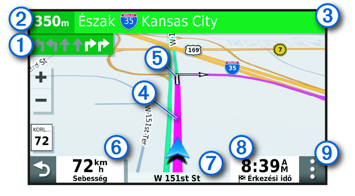

Az útvonal a térképen
Az utazás során a készülék hangos figyelmeztetésekkel és a térképen megjelenő információkkal vezet el az úti célig. A legközelebbi kanyarodással vagy kijárattal kapcsolatos utasítások a térkép felső részén jelennek meg.
Aktív útvonal egy navigációs térképen, jelölésekkel
Első jelölés
Következő művelet az útvonalon. A következő kanyart, kijáratot vagy egyéb műveletet jelzi, illetve megmutatja a sávot, amelyben haladnia kell (ha elérhető).
Második jelölés
Távolság a következő műveletig.
Harmadik jelölés
A következő művelettel kapcsolatos utca vagy kijárat neve.
Negyedik jelölés
Útvonal kiemelve a térképen.
Ötödik jelölés
Következő művelet az útvonalon. A térképen megjelenő nyilak a következő műveletek helyét jelzik.
Hatodik jelölés
Járműsebesség.
Hetedik jelölés
Az út neve, amelyen halad.
Nyolcadik jelölés
Érkezés várható időpontja.
TIPP: A mező megérintésével módosíthatja, hogy milyen információkat jelenítsen meg (Térkép-adatmezők módosítása).
Kilencedik jelölés
Térképeszközök. Eszközöket biztosít, amelyek további információkat jelenítenek meg az útvonallal és az Ön környezetével kapcsolatban.
