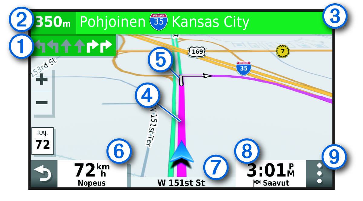

Laite opastaa sinua ajaessasi määränpäähän ääniopasteiden ja kartan tietojen avulla. Seuraavan käännöksen tai liittymän tai muun toiminnon ohjeet näkyvät kartan yläreunassa.
Aktiivinen reitti navigointikartassa ja numerot
Numero yksi
Reitin seuraava toiminto. Osoittaa seuraavan käännöksen, liittymän tai muun toiminnon ja käytettävän kaistan, jos tieto on saatavilla.
Numero kaksi
Etäisyys seuraavaan toimintoon.
Numero kolme
Seuraavaan toimintoon liittyvän kadun tai liittymän nimi.
Numero neljä
Reitti korostettuna kartassa.
Numero viisi
Reitin seuraava toiminto. Kartassa olevat nuolet osoittavat tulevien toimintojen sijainnin.
Numero kuusi
Ajoneuvon nopeus.
Numero seitsemän
Ajamasi tien nimi.
Numero kahdeksan
Arvioitu saapumisaika.

Numero yhdeksän
Karttatyökalut. Työkaluilla voit näyttää lisätietoja reitistäsi tai ympäristöstä.
