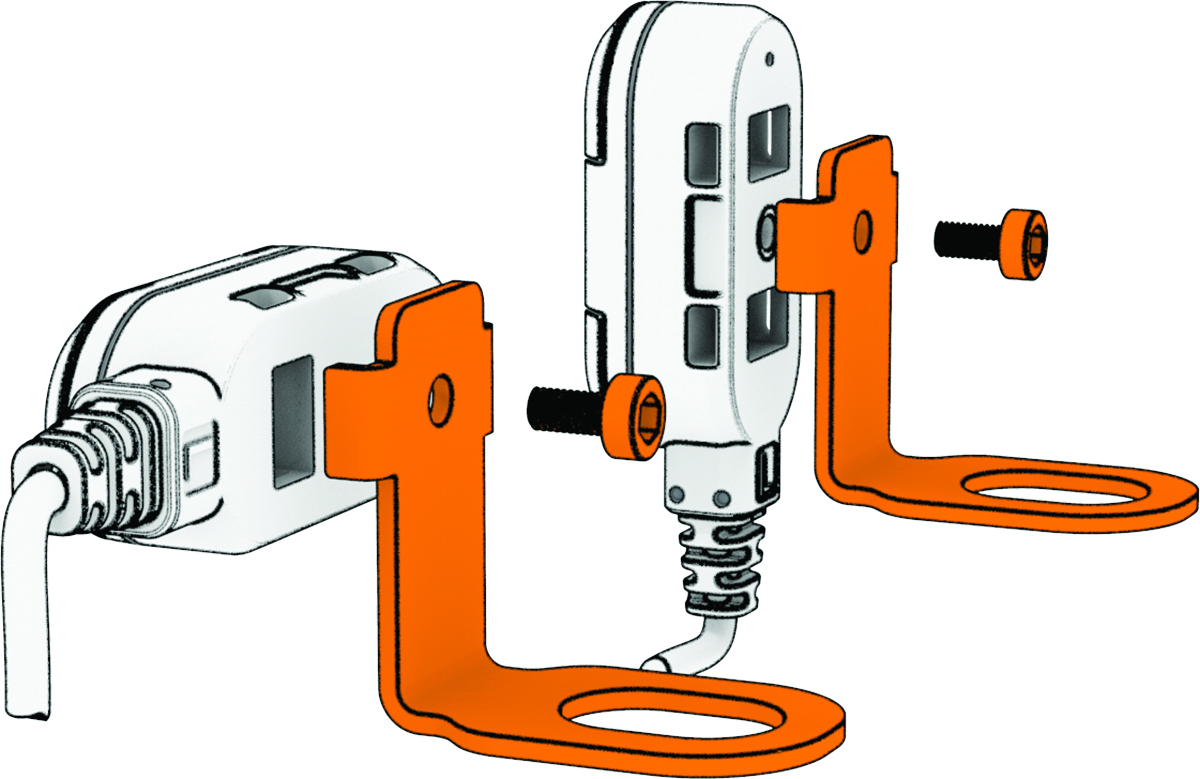

Montere indikatorene med braketter
Før du monterer indikatorene, må du avgjøre om indikatoren skal plasseres vertikalt eller horisontalt, og hvilken side hver indikator skal plasseres på. Hver indikator er merket med L eller R, som er venstre eller høyre side sett fra sjåførens posisjon.
  1. Fest braketten på baksiden av indikatoren ved hjelp av den medfølgende skruen.
  2. Plasser braketten på et egnet sted i kjøretøyet ditt med indikatoren vendt mot sjåføren.
  3. Gjenta trinn 1 og 2 for å montere den andre indikatoren på den andre siden.
