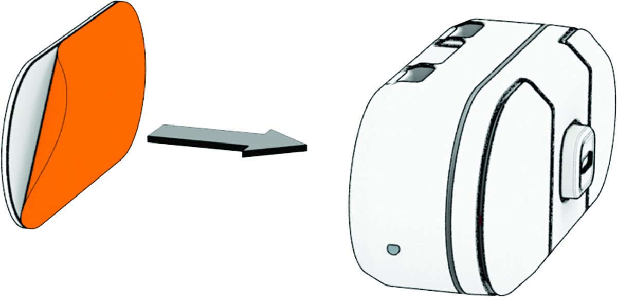

  3. Påfør strimmelen på baksiden av indikatoren.
    TIPS: Limet er svært kraftig. kke la klebesiden komme i kontakt med overflaten før indikatoren er justert riktig og posisjonen er tilpasset.

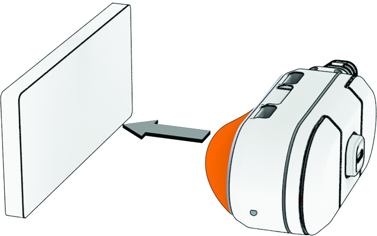

  4. Fjern beskyttelsesfolien fra den andre siden av strimmelen, og plasser indikatoren over monteringsstedet.
  5. Trykk indikatoren fast mot underlaget i 30 sekunder.
