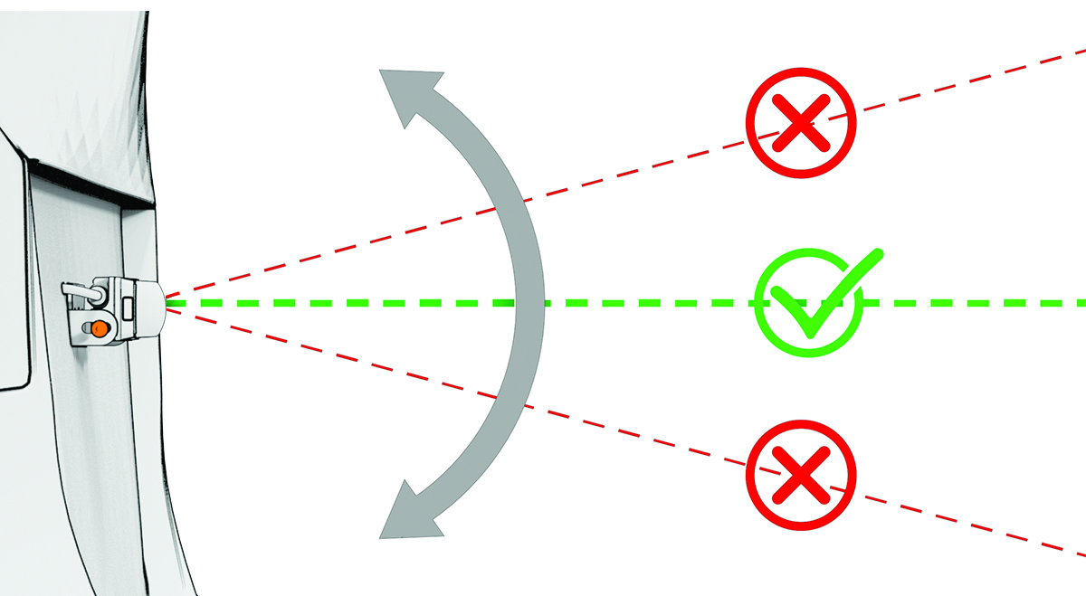

  1. Kontroller at systemet vender rett bakover fra kjøretøyet.
  2. Kjør til et plant område der du har klar sikt bak kjøretøyet.

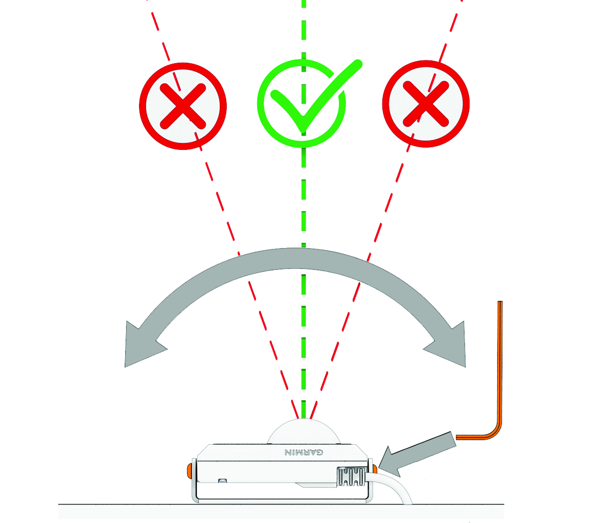

  3. Bruk en 2,5 mm sekskantnøkkel til å løsne de to skruene som holder radaren til festet.
  4. Vipp radaren mot venstre eller høyre.
    MERK: Hvis kjøretøy som nærmer seg, vises for langt til venstre, justerer du vinkelen slik at radarsensoren peker mer mot venstre. Hvis kjøretøyene er for langt til høyre, justerer du radarsensoren slik at den peker mer mot høyre.
  5. Vipp radaren opp og ned slik at den er i vater og parallell med veien.
  6. Stram skruene for å låse radaren i den nye stillingen.
