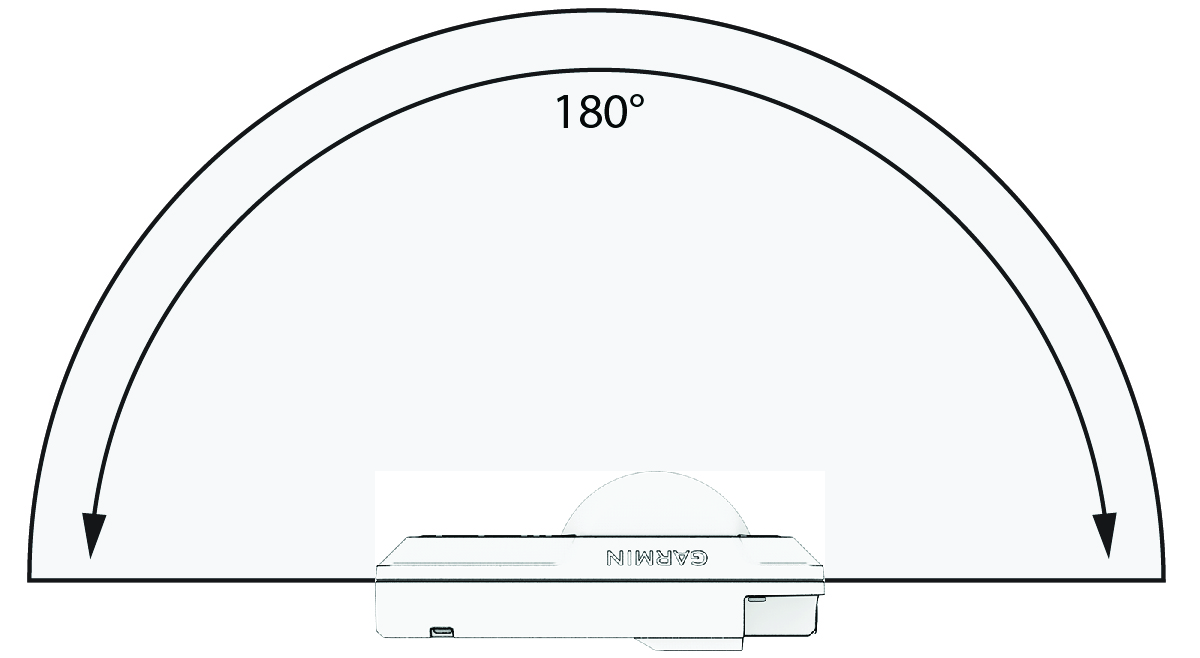

  • Kontroller at enheten vender bakover og er i vater og parallell med veien.

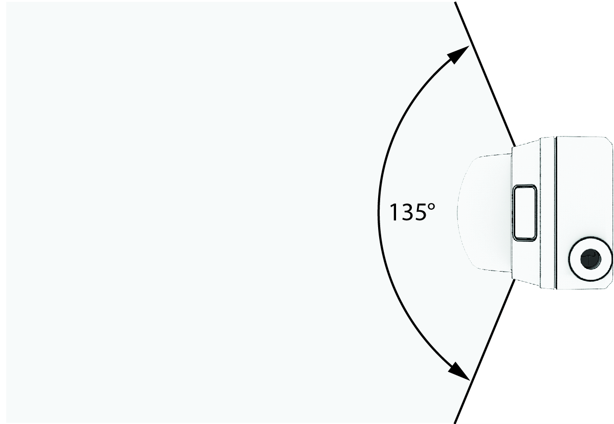

  • Kontroller at enheten har 180 grader horisontal klaring.
  • Kontroller at enheten har 135 grader vertikal klaring.
