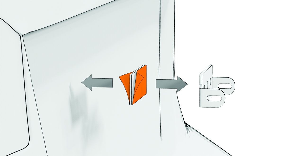

Hvis skruene ikke kan brukes til monteringen, kan du montere systemet Garmin Catalyst™ R1 racing radar ved hjelp av den medfølgende klebestrimmelen.
  1. Planlegg hvor kabelen skal ligge slik at den ikke forstyrrer driften og funksjonen til kjøretøyet.
  2. Rengjør braketten og området på kjøretøyet du vil plassere enheten på, med vann eller alkohol og en lofri klut.
    Overflaten må være fri for støv, voks, olje og andre belegg.
  3. Fjern beskyttelsesfolien fra limet, og trykk den på plass på braketten.
    TIPS: Limet er svært kraftig. Ikke la klebesiden komme i kontakt med overflaten før indikatoren er justert riktig og posisjonen er tilpasset.
  4. Fjern beskyttelsesfolien fra den andre siden av klebestrimmelen, trykk braketten på plass på kjøretøyet, og hold braketten i 30 sekunder for å få den til å sitte godt.
  5. Fest kabelen, og koble den til batteriet og systemet Garmin Catalyst R1 racing radar.
