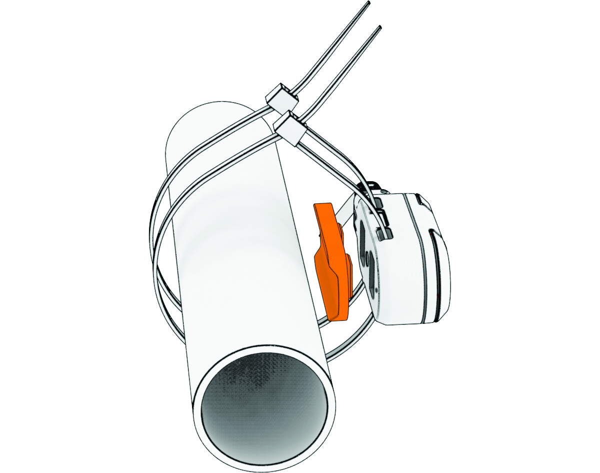

Montere indikatorene med kabelstrips
Før du monterer indikatorene, må du avgjøre om indikatoren skal plasseres vertikalt eller horisontalt på kjøretøyet, og hvilken side hver indikator skal plasseres på. Hver indikator er merket med L eller R, som er venstre eller høyre side sett fra sjåførens posisjon.
  1. Plasser indikatoren vendt mot sjåføren og på et sted der den er synlig uten at sjåføren må ta blikket av veien.
  2. Monter indikatoren på et egnet sted, for eksempel en velteburstang eller speilarm, ved hjelp av kabelstrips og den medfølgende monteringsputen.
  3. Gjenta trinn 1 og 2 for indikatoren på den andre siden.
