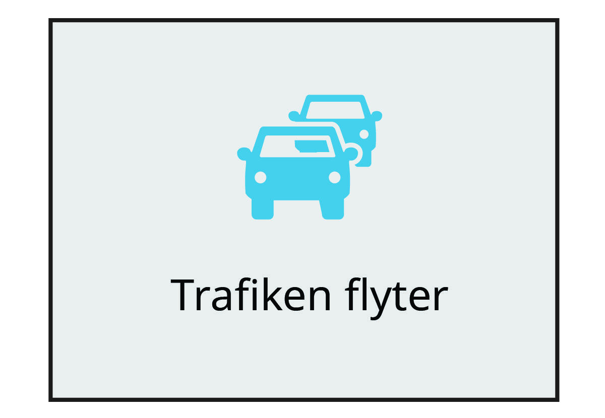

Trafiken rör sig avger en ton och visar ett meddelande när den stillastående trafiken framför fordonet börjar röra sig igen. Den här varningen visas bara när fordonet framför dig har rört sig ett visst avstånd och ditt fordon fortfarande står stilla. Det här kan vara användbart vid trafikljus eller vid trafikförseningar. Funktionen använder färdkameran för att upptäcka fordonet som stannat eller som rör sig och kräver fri sikt av vägen.
Skärmbild av Kör-varning
