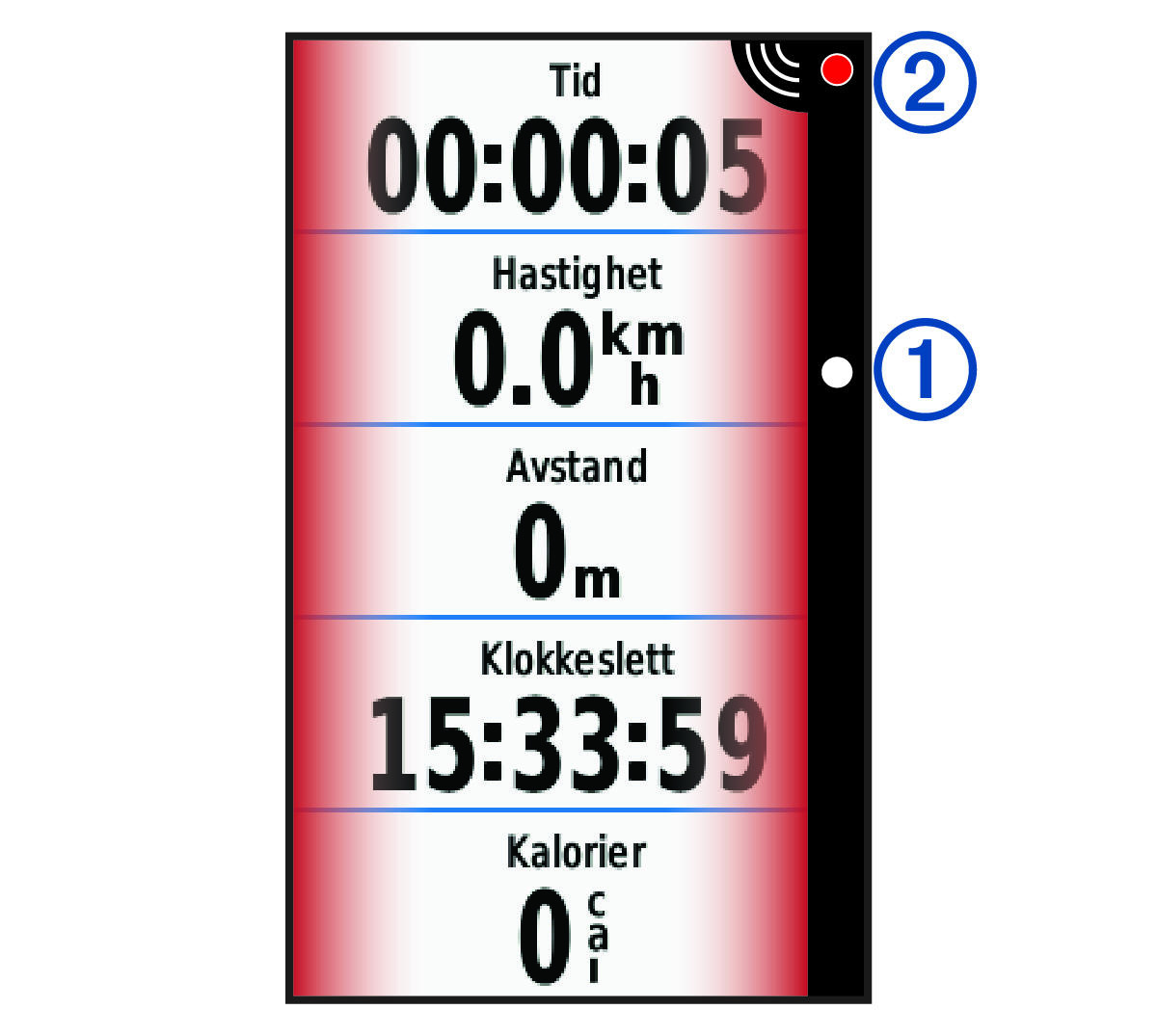

Radarinformasjonen vises på den aktive dataskjermen.
Edge-datafelt med radardata
LED-lampen for kjøretøyets posisjon Merknad nummer én beveger seg oppover i kolonnen når et kjøretøy nærmer seg sykkelen. LED-lampen som indikerer trusselnivået Merknad nummer to skifter farge når trusselnivået endres. Grønt indikerer at ingen kjøretøy nærmer seg. Gult indikerer at et kjøretøy nærmer seg. Rødt indikerer at et kjøretøy nærmer seg i høy hastighet.
