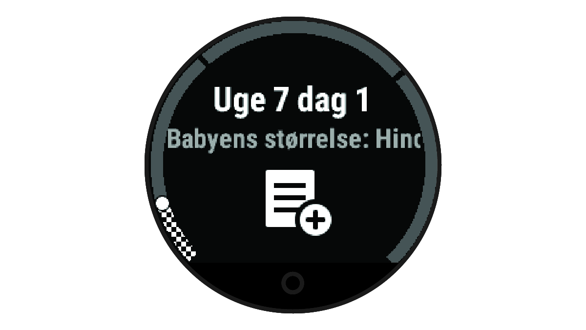

  1. Stryg for at få vist widgeten til sporing af kvinders sundhed.
    Graviditetsdata
  2. Tryk på touchscreen.
  3. Vælg en mulighed:
    • Vælg Symptomer for at registrere dine fysiske symptomer, dit humør med mere.
    • Vælg Blodsukker for at registrere dine blodsukkerniveauer før og efter måltider og før sengetid.
    • Vælg Bevægelse for at bruge et stopur eller en timer til at registrere barnets bevægelser.
  4. Følg instruktionerne på skærmen.
