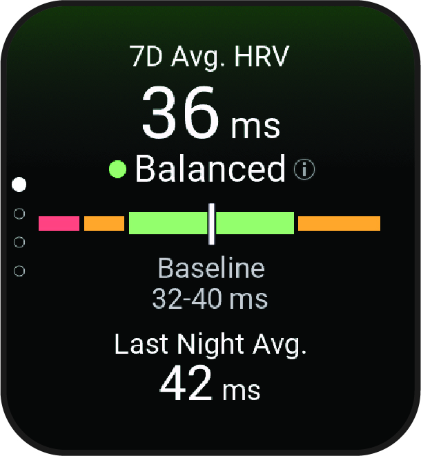

Szívfrekvencia-variabilitás állapota
A karóra alvás közben elemzi a csuklón mért pulzusszámot, és meghatározza a pulzusszám változékonyságát (HRV). Az edzés, a testmozgás, az alvás, a táplálkozás és az egészséges szokások mind befolyásolják a pulzusszám változékonyságát. A HRV-értékek nagyban eltérhetnek attól függően, hogy ki milyen nemű, hány éves és milyen a fittségi állapota. A kiegyensúlyozott HRV-állapot olyan egészséges jellemzőket jelezhetnek, mint például a jó edzés és a regenerálódási egyensúly, a szív- és érrendszeri szempontból jobb fittség és a stresszel szembeni nagyobb ellenálló képesség. A kiegyensúlyozatlan vagy gyenge állapot a fáradtság, a nagyobb regenerálódási igények vagy a megnövekedett stressz jele lehet. A legjobb eredmény érdekében viselje az órát alvás közben is. Az órának három hét folyamatos alvásadatra van szüksége a pulzusszám-változás állapotának megjelenítéséhez.
HRV adat
Színzóna
Állapot
Leírás
Zöld Zöld
Közepes
A hétnapos átlagos HRV a normál tartományon belül van.
Narancssárga Narancssárga
Kiegyensúlyozatlan
A hétnapos átlagos HRV a normál tartomány felett vagy alatt van.
Piros Piros
Alacsony
A hétnapos átlagos HRV jóval a normál tartomány alatt van.
Nincs szín
Gyenge
Nincs állapot
A HRV-értékek átlaga jóval a korának megfelelő normál tartomány alatt van.
A „nincs állapot” azt jelenti, hogy nem áll rendelkezésre elegendő adat a hétnapos átlag kiszámításához.
