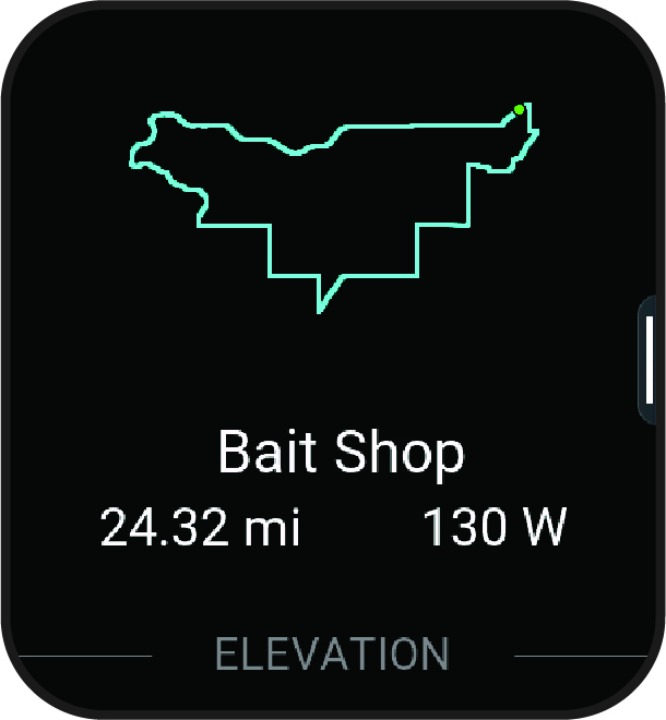

  6. Az óra számlapján húzzon az ujjával felfelé.
  7. Az óráján válassza a kültéri kerékpározási tevékenységet.
  8. Görgessen le, és válassza az Tréning > Teljesítménysegéd lehetőséget.‍
  9. Válasszon ki egy teljesítménysegédet.
  10. Nyomja meg a Óra vonalrajza a felső gomb kiemelésével elemet és válassza ki az Terv használata lehetőséget.
    TIPP: Megtekintheti a térkép, a magassági diagram, az erőkifejtést, a beállítások és a részidők előnézetét. A kerékpározás megkezdése előtt beállíthatja az erőkifejtést, a terepet, az üléshelyzetet és a felszerelés súlyát.
