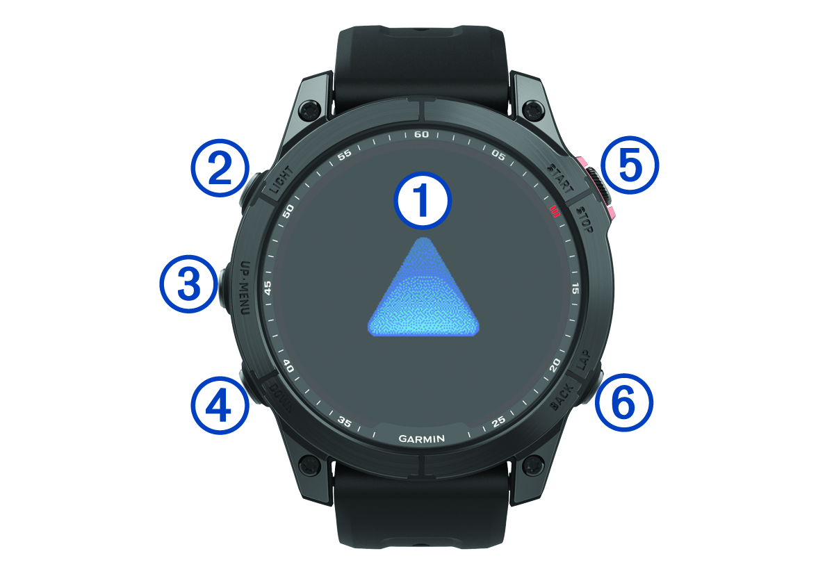

Oversikt over enheten
Enheten sett forfra med merknader
1 Berøringsskjerm
  • Trykk for å velge et alternativ i en meny.
  • Hold nede urskivens datafelter for å åpne oversikten eller funksjonen.
    MERK: Denne funksjonen er ikke tilgjengelig på alle urskiver.
  • Sveip oppover eller nedover på for å bla gjennom oversiktssløyfen og menyer.
  • Sveip mot høyre for å gå tilbake til forrige skjermbilde.
  • Dekk til skjermen med håndflaten for å gå tilbake til urskiven og skru ned lysstyrken på skjermen.
2 LIGHT
  • Trykk for å slå på enheten.
  • Trykk for å lyse opp skjermen.
  • Trykk raskt to ganger for å slå på lommelykten.
  • Hold nede for å vise kontrollmenyen.
3 UP·MENU
  • Trykk for å bla gjennom oversiktsløkken og menyer.
  • Hold nede for å vise menyen.
4 DOWN
  • Hold nede for å se musikkontrollene fra et hvilket som helst skjermbilde.
5 START·STOP
  • Trykk for å vise aktivitetslisten og starte eller stoppe en aktivitet.
6 BACK·LAP
  • Trykk for å gå tilbake til forrige skjermbilde.
  • Trykk for å registrere en runde, en hvileperiode eller en overgang i løpet av en multisportsaktivitet.
  • Hold inne for å se en liste over tidligere brukte apper fra et hvilket som helst skjermbilde.
