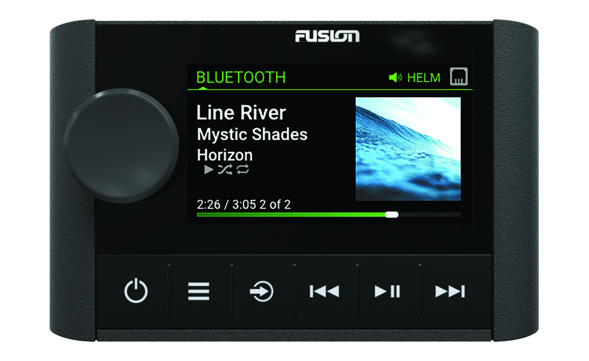

Sterowanie
Front view of the device
Pokrętło
  • Przekręć, aby dostosować głośność.
  • Podczas regulacji głośności naciśnij pokrętło, aby przełączać się między strefami.
  • Przekręć pokrętło, aby poruszać się po menu lub zmieniać ustawienia.
  • W menu naciśnij pokrętło, aby wybrać podświetloną opcję.
  • Naciśnij i przytrzymaj, aby włączyć niektóre funkcje, takie jak otwieranie zaprogramowanych stacji radiowych lub wyciszanie wszystkich podłączonych zestawów stereo z ekranu wyciszenia (Wyciszanie wszystkich podłączonych urządzeń stereo).
Power button
  • Naciśnij, aby włączyć pilota zdalnego sterowania.
  • Naciśnij, aby wyciszyć lub przywrócić dźwięk.
  • Naciśnij i przytrzymaj, aby wyłączyć zestaw stereo lub wszystkie zestawy stereo w sieci.
  • Naciśnij i przytrzymaj przez ponad 10 sekund, aby zresetować pilot zdalnego sterowania.
UWAGA: Zestaw stereo włącza się i wyłącza po włączeniu lub wyłączeniu podłączonego pilota zdalnego sterowania.
Menu button
  • Naciśnij, aby otworzyć menu.
  • Naciśnij, aby wrócić do poprzedniego ekranu menu.
  • Naciśnij i przytrzymaj, aby wyjść z menu.
Back button
Naciśnij, aby wybrać źródło.
PORADA: Można obrócić pokrętło, aby przeglądać zawartość, a następnie nacisnąć pokrętło, aby wybrać źródło.
Naciśnij i przytrzymaj, aby otworzyć menu Grupy po połączeniu z siecią Fusion PartyBus™ (Obsługa sieci Fusion PartyBus).
Play and pause button
  • Naciśnij, aby przejść do poprzedniego utworu w przypadku korzystania z odpowiedniego źródła.
  • Naciśnij i przytrzymaj, aby przewinąć utwór do tyłu w przypadku korzystania z odpowiedniego źródła.
  • AM/FM:
    • Naciśnij, aby dostroić do poprzedniej stacji lub zapamiętanej stacji.
    • Naciśnij i przytrzymaj, aby szybciej dostroić stację (tylko w trybie ręcznym).
  • AUX: Naciśnij, aby zmniejszyć wzmocnienie.
  • Źródło SIRIUSXM:
    • W trybie podglądu na żywo naciśnij, aby dostroić do poprzedniej stacji lub zapamiętanej stacji.
    • W trybie podglądu na żywo naciśnij i przytrzymaj, aby szybciej dostroić stację (tylko w trybie ręcznym).
    • W trybie powtórek naciśnij, aby przejść do poprzedniego utworu.
    • W trybie powtórek naciśnij i przytrzymaj, aby przewinąć bieżący utwór do tyłu.
  • Źródło DAB:
    • Naciśnij, aby wrócić do poprzedniej stacji DAB w zbiorze. Po dotarciu do początku bieżącego zbioru zestaw stereo automatycznie przejdzie do ostatniej dostępnej stacji w poprzednim zbiorze.
    • Naciśnij i przytrzymaj, aby powrócić do poprzedniego zbioru DAB.
  • BLUETOOTH lub USB: naciśnij, aby wstrzymać lub wznowić odtwarzanie bieżącego utworu.
  • AM/FM:
    • Naciśnij, aby przełączać tryby strojenia (automatyczny, ręczny i zapamiętane).
    • Naciśnij i przytrzymaj, aby zapisać bieżącą stację jako zapamiętaną stację.
  • Źródło SIRIUSXM:
    • Naciśnij i przytrzymaj, aby przełączać między trybami odtwarzania i podglądu na żywo.
    • W trybie podglądu na żywo naciśnij, aby przełączać tryby strojenia (ręczny, kategorie i zapamiętane).
    • W trybie odtwarzania naciśnij, aby wstrzymać lub wznowić odtwarzanie.
  • DAB:
    • naciśnij, aby przełączać między trybem ręcznego dostrajania stacji i zapamiętanymi stacjami.
    • Naciśnij i przytrzymaj, aby wyszukać stacje DAB.
Trash can symbol
  • Naciśnij, aby przejść do następnego utworu w przypadku korzystania z odpowiedniego źródła.
  • Naciśnij i przytrzymaj, aby szybko przewinąć utwór do przodu podczas korzystania z odpowiedniego źródła.
  • AM/FM:
    • Naciśnij, aby dostroić do następnej stacji lub zapamiętanej stacji.
  • AUX: Naciśnij, aby zwiększyć wzmocnienie.
  • Źródło SIRIUSXM:
    • W trybie podglądu na żywo naciśnij, aby dostroić do następnej stacji lub zapamiętanej stacji.
    • W trybie powtórek naciśnij, aby przejść do następnego utworu, jeśli jest dostępny.
    • W trybie powtórek naciśnij i przytrzymaj, aby przewinąć bieżący utwór do przodu.
  • Źródło DAB:
    • Naciśnij, aby przejść do następnej stacji DAB w zbiorze. Po dotarciu do końca bieżącego zbioru zestaw stereo automatycznie przechodzi do pierwszej dostępnej stacji w następnym zbiorze.
    • Naciśnij i przytrzymaj, aby przejść do następnego zbioru DAB.
