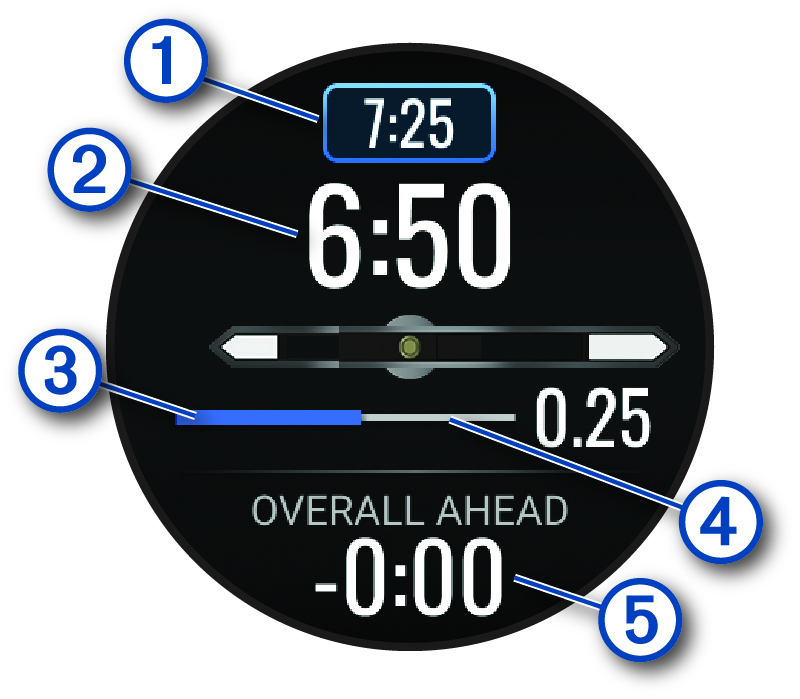

    Zrzut ekranu strony PacePro z objaśnieniami
    1
    Docelowe tempo cząstkowe
    2
    Bieżące tempo cząstkowe
    3
    Postęp ukończenia dla czasu cząstkowego
    4
    Dystans pozostały w czasie cząstkowym
    5
    Całkowita różnica między czasem bieżącym a docelowym
