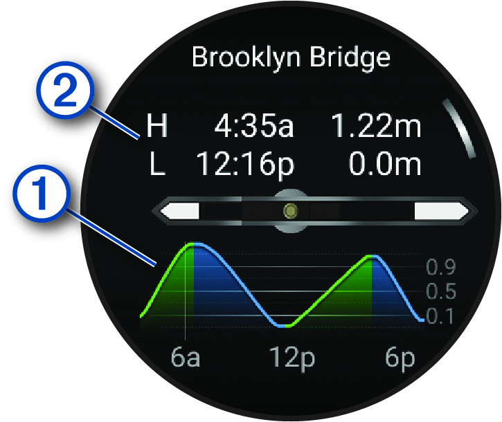

    Wyświetlony zostanie 24-godzinny wykres pływów z bieżącą datą oraz aktualną wysokością pływu 1 i informacjami o kolejnym pływie 2.
    Wykres pływów z objaśnieniami
