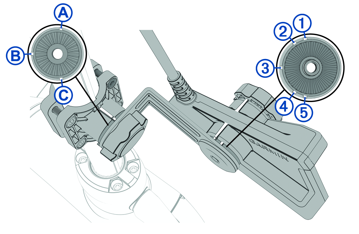

Ved hjelp av braketten for perspektivmodus og forlengelsesarmen kan du endre retningen på svingeren mellom tre ekkoloddvisninger.
Når du monterer svingeren med de anbefalte justeringsknottene, er det ikke nødvendig med verktøy for å endre retningen mellom disse tre synsfeltene. Du må løsne knottene for å endre retningen på armen og svingeren, og stramme dem for å angi retningen.
Du kan kontrollere ekkoloddvisningen ved hjelp av hakkene på braketten for perspektivmodus, akselbraketten og svingeren.
MERK: Hakkene er ikke merket på svingerens festeanordning, så du kan bruke disse tabellene og diagrammene til å forstå plasseringen av svingeren og braketten for perspektivvisning når du bytter mellom ekkoloddvisninger.
Visningsmodusposisjoner med merknader
Poseetikett A og Merknad nummer én
Babord, visning nedover
Poseetikett A og Merknad nummer to
Babord, visning fremover
Poseetikett B og Merknad nummer tre
Perspektivvisning
Poseetikett C og Merknad nummer fire
Styrbord, visning fremover
Poseetikett C og Merknad nummer fem
Styrbord, visning nedover

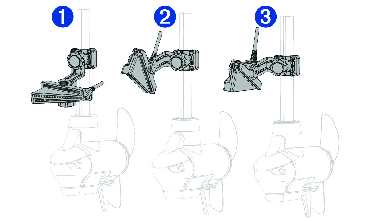

1. Eksempler på visningsmodus på babord side
Visningsmodusposisjoner fra babord med merknader
Merknad nummer én
Perspektivvisning (hakk Poseetikett B og Merknad nummer tre)
Merknad nummer to
Forovervisning (hakk Poseetikett A og Merknad nummer to)
Merknad nummer tre
Nedovervisning (hakk Poseetikett A og Merknad nummer én)
2. Eksempler på visningsmodus på styrbord side
Visningsmodusposisjoner fra styrbord med merknader
Merknad nummer én
Merknad nummer to
Forovervisning (hakk Poseetikett C og Merknad nummer fire)
Merknad nummer tre
Nedovervisning (hakk Poseetikett C og Merknad nummer fem)
Du bør justere merkene på svingeren og forlengelsesarmen for å kontrollere riktig retning før du strammer knotten.
