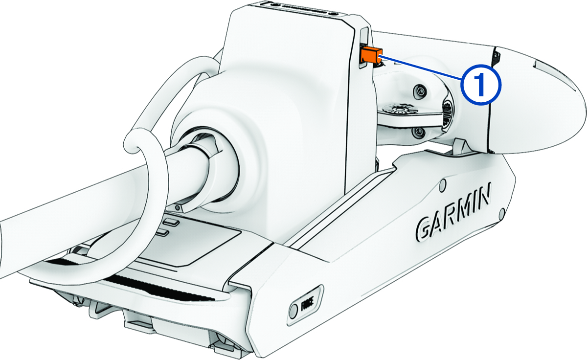

  1. Coloque o motor na posição recolhida para poder acessar os mecanismos de travamento 1.
    Localização do mecanismo de travamento com legenda
  2. Limpe todos os detritos, sujeira e acúmulo de todos os canais do mecanismo de travamento.
  3. Aplique uma graxa de uso geral sintética ou para uso marítimo nos mecanismos de travamento e nos canais.
  4. Mova manualmente a trava várias vezes para movimentar o mecanismo nos canais e distribuir a graxa.
  5. Se necessário, aplique graxa adicional e repita a etapa anterior.

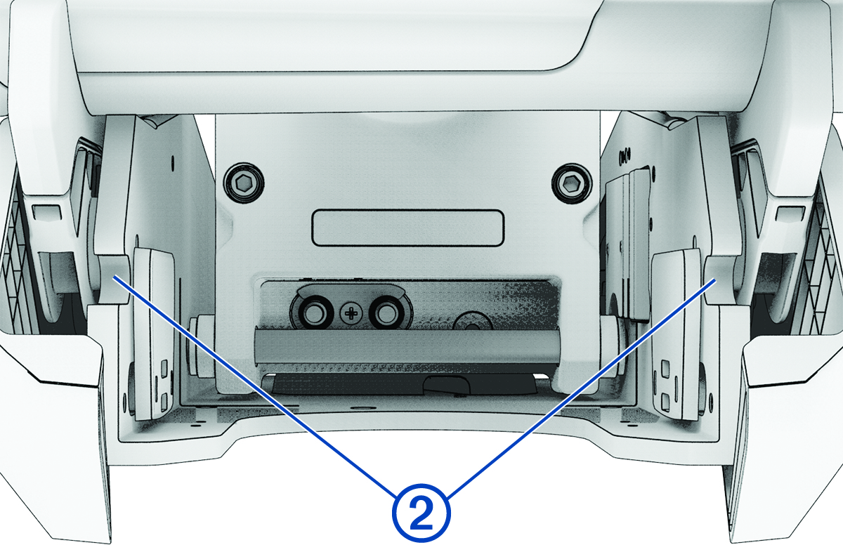

  6. Limpe todos os detritos, sujeira e acúmulo do receptor da trava 2.
    Diagrama com legenda
  7. Aplique uma graxa de uso geral sintética ou para uso marítimo no receptor da trava e em ambas as superfícies inclinadas e ranhuras na base do suporte para que o mecanismo de travamento deslize suavemente para dentro do receptor.
