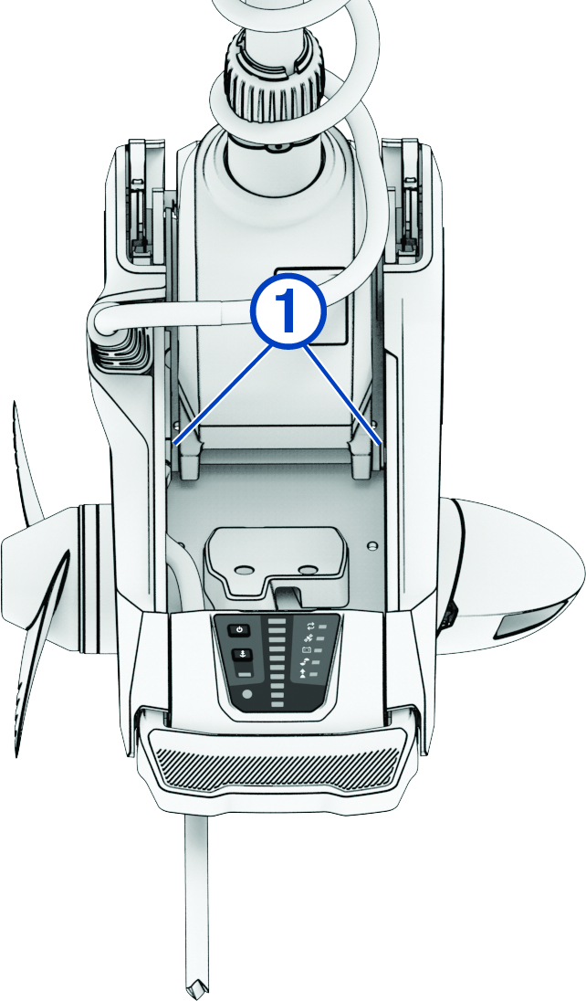

  2. Localize os dois pontos de dobradiça 1.

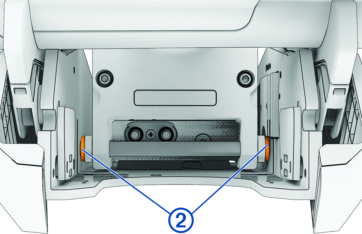

  3. Aplique um lubrificante antiaderente de película seca em cada ponto de articulação no espaço entre as peças móveis 2 e deixe secar de acordo com as instruções fornecidas com o produto.
