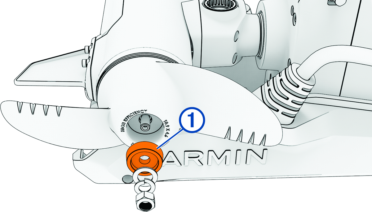

Manutenção do ânodo da hélice
  1. Use um soquete de 9/16 pol. (15 mm) para soltar a porca na extremidade da hélice.
  2. Remova a hélice e separe a porca, a arruela de pressão e a arruela plana.
  3. Remova e examine o ânodo 1.
    Ânodo com legenda
  4. Selecione uma opção:
    • Se o ânodo estiver na metade do tamanho original ou maior, limpe-o usando uma escova de aço ou lixa.
      AVISO
      Remova o ânodo do motor antes de limpá-lo com uma escova de aço ou lixa. Limpar o ânodo enquanto ele está instalado no motor pode danificar o motor, acelerar a corrosão e encurtar a vida útil do motor.
    • Se o ânodo estiver com menos da metade do tamanho original, descarte-o e compre um substituto.
  5. Coloque o ânodo limpo ou novo de volta no eixo propulsor da hélice, seguido da arruela plana, da arruela de pressão e da porca.
  6. Use um soquete de 9/16 pol. (15 mm) para apertar a porca a 16,27 N-m (12 lbf-pés) e fixar a hélice.

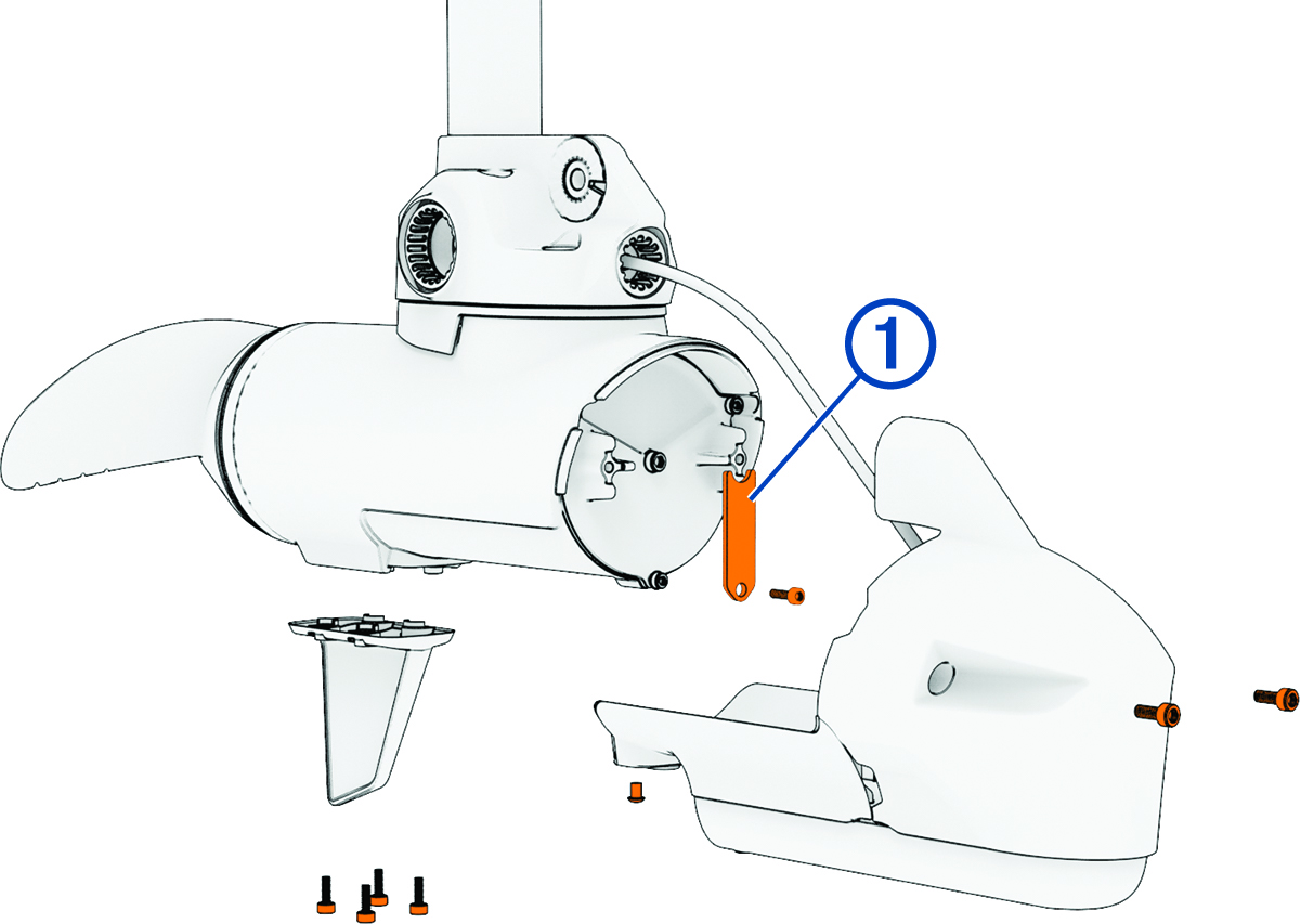

Manutenção do ânodo de cone de proa
NOTA: Os motores de corrico fabricados após 2024 usam dois parafusos para fixar o ânodo ao alojamento do motor de acionamento da hélice. Se o seu ânodo de substituição tiver dois furos, mas o motor de acionamento da hélice tiver apenas um furo, você pode instalar o novo ânodo usando apenas um parafuso e descartar o outro.
  1. Com uma chave de torque ou hexagonal de 4 mm, remova os quatro parafusos que fixam a quilha à parte inferior do motor.
  2. Com uma chave de torque ou hexagonal de 3 mm, remova o parafuso que fixa o transdutor e o cone de proa à parte inferior do motor.
  3. Com uma chave de torque ou hexagonal de 4 mm, remova os parafusos para desconectar o cone de proa da parte frontal do motor.
  4. Com uma chave de torque ou hexagonal de 3 mm, desinstale o ânodo 1 na parte frontal do motor.
    Diagrama de montagem com legendas
  5. Examine o ânodo e conclua uma ação:
  6. Prenda o ânodo novo ou limpo ao motor de acionamento da hélice com um ou dois parafusos.
    NOTA: Se o motor de acionamento da hélice tiver dois pontos de montagem para o ânodo, você deve sempre usar dois parafusos para fixar o ânodo.
  7. Reinstale o cone de proa usando dois parafusos para fixá-lo à frente do motor de acionamento da hélice.
  8. Reinstale o parafuso que fixa o transdutor e o cone de proa à parte inferior do motor de acionamento da hélice.
  9. Reinstale a quilha na parte inferior do motor de acionamento da hélice.
