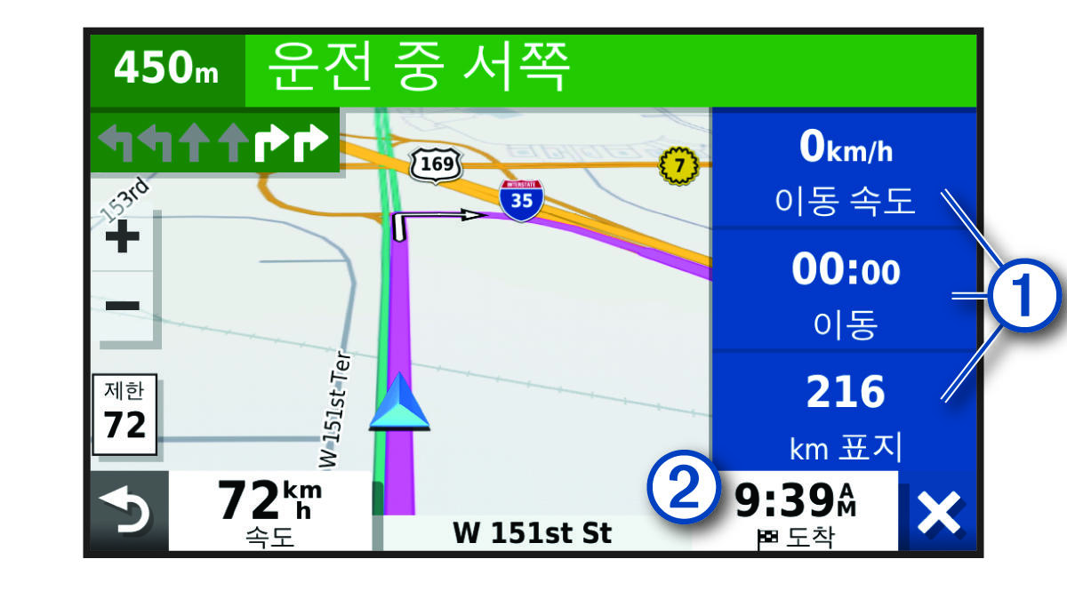

지도에서 사용자 지정 주행 정보 보기
이동 구간 데이터 지도 도구를 사용하여 지도에 사용자 지정된 주행 정보를 표시할 수 있습니다.
  1. 지도에서 지도 도구 메뉴 > 트립 데이터를 선택합니다.
  2. 다음과 같이 옵션을 선택합니다.
    설명선이 있는 지도의 이동 구간 데이터 필드
    • 이동 구간 데이터 콜아웃 number one에서 데이터 필드를 선택하고, 필드에 표시할 정보를 선택합니다.
    • 사용자 지정 가능한 지도 데이터 필드 콜아웃 number two를 선택하고, 필드에 표시할 정보를 선택합니다.
