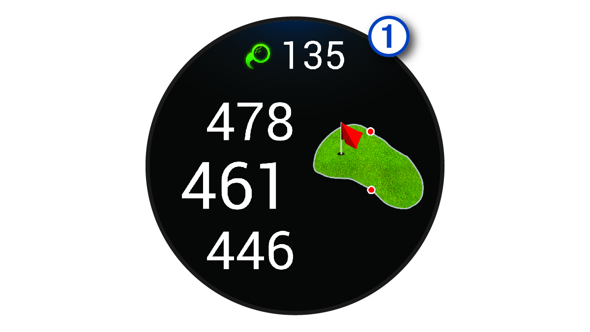

  1. Během hraní golfu noste hodinky na zápěstí dominantní ruky, aby detekce úderu fungovala spolehlivěji.
    Když hodinky rozpoznají úder, na banneru Popisek číslo jedna v horní části obrazovky se zobrazí vaše vzdálenost od místa úderu.
    Vzdálenost AutoShot s popiskem
    TIP: Klepnutím můžete banner na 10 sekund skrýt.
  2. Proveďte další úder.
    Hodinky zaznamenají délku posledního úderu.
