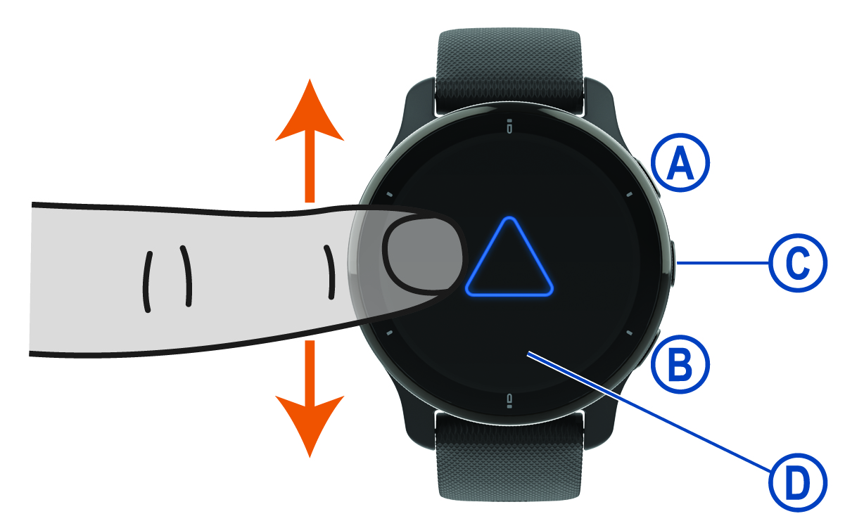

Tlačítko Akce
Podržením po dobu 2 sekund hodinky zapnete.
Stisknutím spustíte nebo zastavíte stopky aktivity.
Podržením po dobu 2 sekund zobrazíte menu ovládacích prvků, včetně napájení.
Podržením, dokud nepocítíte 3 vibrace hodinek, požádáte o pomoc prostřednictvím služby Assistance (Bezpečnostní a sledovací funkce).
Tlačítko Zpět
Stisknutím se vrátíte na předchozí obrazovku (nelze použít během aktivity).
Stisknutím v průběhu aktivity označíte nový okruh, spustíte novou sadu cviků či pozici nebo přejdete k další fázi tréninku.
Podržením zobrazíte menu nastavení hodinek a volby pro aktuální obrazovku.
Vlastní tlačítko / tlačítko hlasového asistenta
Stisknutím zobrazíte funkci nastavenou pro tlačítko.
Podržením aktivujete hlasového asistenta na telefonu.
Dotykový displej
Posunutím prstu nahoru nebo dolů můžete procházet stručné doplňky, funkce nebo menu.
Klepnutím vyberete požadovanou možnost.
Hodinky probudíte tím, že na ně dvakrát klepnete.
Posunutím prstu doprava se vrátíte na předchozí obrazovku.
Posunutím prstu doprava během aktivity zobrazíte obrazovku hodinek a stručné doplňky.
