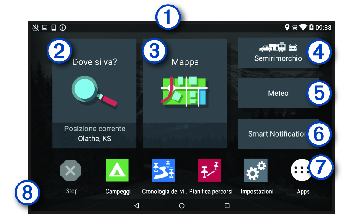

Schermata principale del dispositivo con annotazioni
Annotazione numero uno
Scorrere verso il basso per visualizzare le notifiche.
Scorrere due volte verso il basso per modificare le impostazioni e l'intensità della retroilluminazione.
Annotazione numero due
Selezionare per avviare un percorso.
Annotazione numero tre
Selezionare per visualizzare la mappa.
Annotazione numero quattro
Selezionare per modificare il profilo veicolo.
Annotazione numero cinque
Selezionare per ottenere informazioni meteo per la posizione corrente. L'app Garmin Drive™ è necessaria.
Annotazione numero sei
Selezionare per visualizzare le Smart Notification. L'app Garmin Drive è necessaria.
Annotazione numero sette
Selezionare per aprire il cassetto delle applicazioni. Il cassetto delle applicazioni contiene scelte rapide a tutte le app installate sul dispositivo.
Annotazione numero otto
Tenere premuto per personalizzare il wallpaper o aggiungere widget alla schermata principale.
