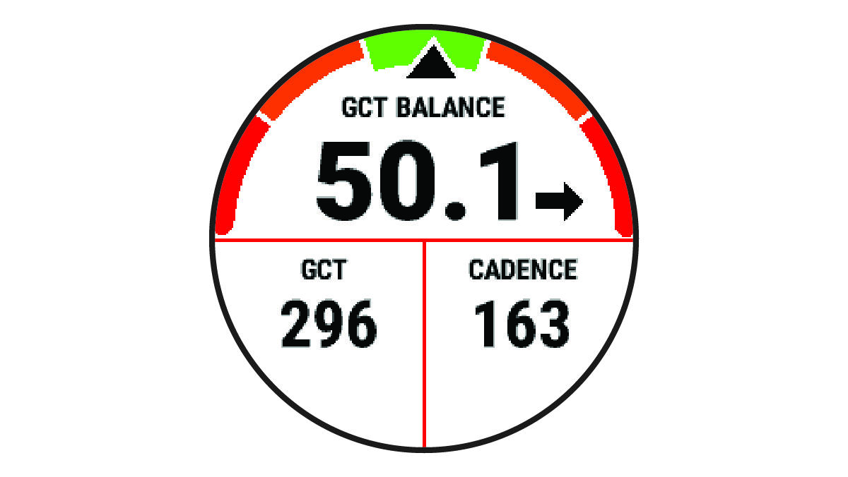

    Koşu dinamikleri verileri
    Remember: Yerle temas süresi dengesi, yalnızca uyumlu bir koşu dinamikleri aksesuarı kullanıyorsanız mevcuttur.
  5. Gerekirse koşu dinamikleri verilerinin nasıl göründüğünü düzenlemek için Menü simgesi öğesini basılı tutun.

Yerle Temas Süresi Dengesi Verileri
Yerle temas süresi dengesi, koşu simetrinizi ölçer ve toplam yerle temas sürenizin yüzdesi olarak görüntülenir. Örneğin, sola bakan bir okla gösterilen %51,3 değeri koşucunun sol ayağının üzerindeyken yerde daha fazla zaman harcadığını belirtir. Veri ekranınız her iki sayıyı da gösteriyorsa (ör. 48-52) %48 sol, %52 ise sağ ayağınıza ilişkin değerdir.
