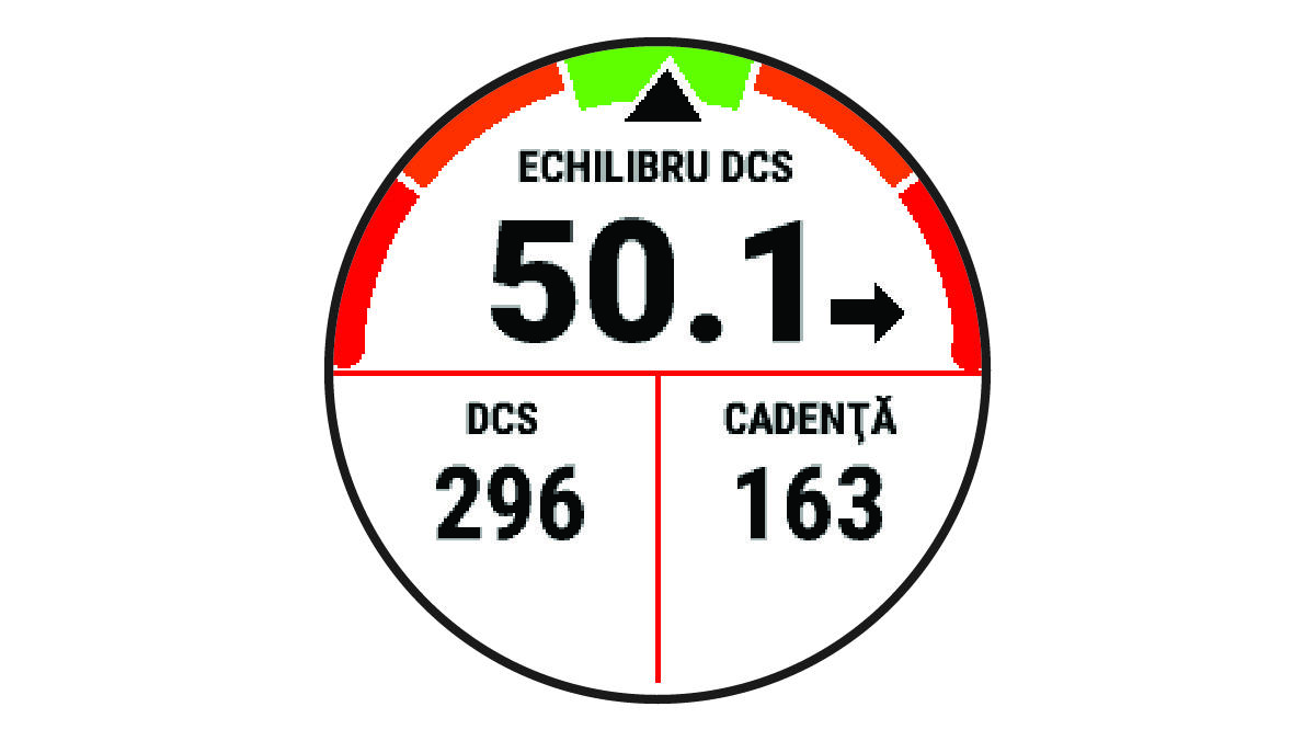

Indicatoarele color şi datele despre dinamica alergării
Ecranele cu dinamica alergării afişează un indicator color pentru măsurătorile primare. Puteţi afişa cadenţa, oscilaţia pe verticală, durata de contact cu solul, echilibrul pe durata contactului cu solul sau raportul vertical ca măsurători primare. Indicatorul color vă arată în ce mod datele despre dinamica alergării se compară cu cele ale altor alergători. Zonele color se bazează pe procente.
Garmin® a studiat mulţi alergători, de toate nivelurile. Valorile din zonele roşii sau portocalii sunt tipice pentru alergătorii cu mai puţină experienţă sau mai lenţi. Valorile din zonele verzi, albastre sau mov sunt tipice pentru alergătorii cu mai multă experienţă sau mai rapizi. Alergătorii cu mai multă experienţă tind să manifeste durate de contact cu solul mai mici, oscilaţii mai mici pe verticală, rapoarte verticale mai mici şi cadenţe superioare faţă de alergătorii cu mai puţină experienţă. Cu toate acestea, alergătorii mai înalţi manifestă în mod tipic cadenţe uşor inferioare, lungimi mai mari ale paşilor şi oscilaţii pe verticală puţin mai mari. Raportul vertical este oscilaţia pe verticală împărţită la lungimea pasului. Nu este corelat cu înălţimea.
Accesaţi www.garmin.com/performance-data/running/ pentru mai multe informaţii despre dinamica alergării. Pentru teorii şi interpretări suplimentare ale datelor despre dinamica alergării, puteţi consulta publicaţii şi site-uri web de prestigiu consacrate alergării.

Date despre echilibrul pe durata contactului cu solul
Echilibrul pe durata contactului cu solul măsoară simetria din timpul alergării şi apare ca un procent din durata totală a contactului cu solul. De exemplu, 51,3% cu o săgeată orientată spre stânga arată că alergătorul petrece mai mult timp pe pământ cu piciorul stâng. Dacă ecranul cu date afişează ambele numere, de exemplu 48–52, 48% reprezintă piciorul stâng şi 52% reprezintă piciorul drept.

În timpul elaborării şi testării dinamicii alergării, echipa Garmin a descoperit corelaţii între rănirile şi dezechilibrele mai pronunţate ale anumitor alergători. Pentru mulţi alergători, echilibrul pe durata contactului cu solul tinde să se abată dincolo de 50–50 la alergarea în susul sau în josul pantelor. Majoritatea antrenorilor de alergări sunt de acord cu faptul că o formă simetrică a alergării este benefică. Alergătorii de elită tind să aibă paşi rapizi şi echilibraţi.
Puteţi urmări indicatorul sau câmpul de date pe durata alergării sau puteţi vizualiza rezumatul din contul Garmin Connect™ după alergare. Ca şi în cazul altor date referitoare la dinamica alergării, echilibrul pe durata contactului cu solul este o măsurătoare cantitativă menită să contribuie la înţelegerea formei dvs. de alergare.
