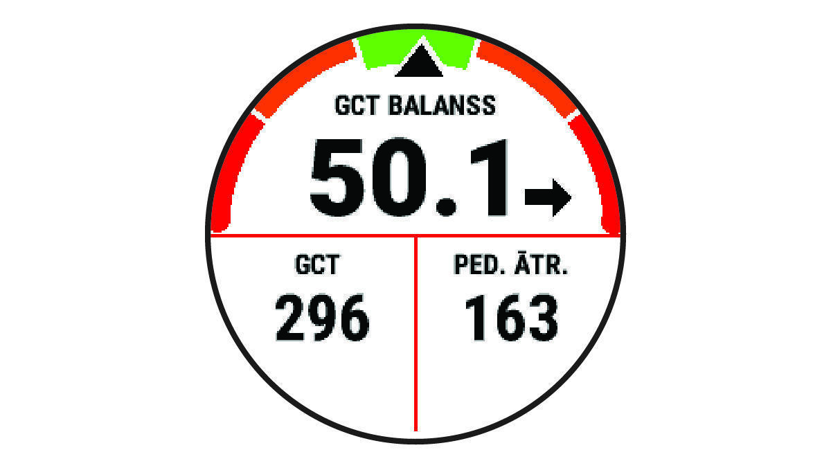

Trenēšanās, izmantojot skriešanas dinamiku
Pulkstenis automātiski izmanto uz plaukstas locītavas balstītu skriešanas dinamiku, ja vien nav pārī savienots saderīgs skriešanas dinamikas piederums (Bezvadu sensoru savienošana pārī). Jebkurai skriešanas aktivitātei varat pievienot skriešanas dinamikas ekrānu (Datu ekrānu pielāgošana).
  1. Nospiediet START un atlasiet skriešanas aktivitāti.
  2. Nospiediet START, lai palaistu aktivitātes taimeri.
  3. Dodieties skrējienā.
  4. Ritiniet uz skriešanas dinamikas ekrānu, lai skatītu savus rādītājus.
    Skriešanas dinamikas dati
    Remember: Zemes kontakta laika līdzsvars ir pieejams tikai tad, ja izmantojat saderīgu skriešanas dinamikas piederumu.
  5. Ja vajadzīgs, turiet nospiestu Izvēlnes simbols, lai rediģētu to, kā skriešanas dinamikas dati tiek rādīti.

Saskares ar zemi laika balansa dati
Aprēķinot saskares ar zemi laika balansu, tiek mērīta jūsu skriešanas simetrija, un dati tiek attēloti kā procentuālā daļa no jūsu kopējā saskares ar zemi laika. Piemēram, 51,3% un bultiņa pa kreisi nozīmē to, ka skrējējs vairāk laika uz zemes pavada, atrodoties uz kreisās kājas. Ja datu ekrānā tiek rādītas divas vērtības, piemēram, 48–52, 48% ir kreisās kājas rādītājs un 52% — labās kājas rādītājs.
