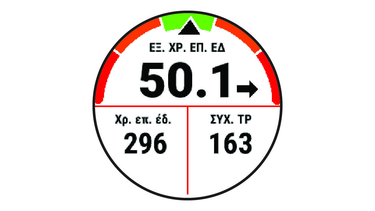

Εξισορρόπηση χρόνου επαφής με το έδαφος
Μόνο συμβατό αξεσουάρ
Η εξισορρόπηση χρόνου επαφής με το έδαφος εμφανίζει την αριστερή/δεξιά εξισορρόπηση του χρόνου επαφής με το έδαφος κατά το τρέξιμο. Εμφανίζει ένα ποσοστό. Για παράδειγμα, 53,2 με ένα βέλος στραμμένο προς τα αριστερά ή προς τα δεξιά.

Δεδομένα εξισορρόπησης χρόνου επαφής με το έδαφος
Η εξισορρόπηση χρόνου επαφής με το έδαφος μετρά τη συμμετρία τρεξίματος και εμφανίζεται ως ποσοστό του συνολικού σας χρόνου επαφής με το έδαφος. Για παράδειγμα, το ποσοστό 51,3% με ένα βέλος που δείχνει προς τα αριστερά υποδεικνύει ότι ο δρομέας ακουμπά περισσότερο χρόνο το έδαφος με το αριστερό του πόδι. Εάν στην οθόνη δεδομένων σας εμφανίζονται και οι δύο αριθμοί, για παράδειγμα 48–52, το 48% είναι το αριστερό πόδι και το 52% είναι το δεξί πόδι.

Κατά την ανάπτυξη και τον έλεγχο της δυναμικής τρεξίματος, η ομάδα της Garmin διαπίστωσε συσχετίσεις μεταξύ των τραυματισμών και των μεγαλύτερων ανισορροπιών με συγκεκριμένους δρομείς. Για πολλούς δρομείς, η εξισορρόπηση χρόνου επαφής με το έδαφος τείνει να αποκλίνει περισσότερο από 50–50 κατά το τρέξιμο σε ανηφόρα ή κατηφόρα. Οι περισσότεροι προπονητές τρεξίματος συμφωνούν ότι είναι καλό να επιτυγχάνεται συμμετρική τεχνική τρεξίματος. Οι κορυφαίοι δρομείς τείνουν να έχουν γρήγορους και ισορροπημένους βηματισμούς.
Μπορείτε να παρακολουθήσετε τον μετρητή ή το πεδίο δεδομένων κατά τη διάρκεια του τρεξίματος ή να δείτε τη σύνοψη στον λογαριασμό Garmin Connect™ σας μετά το τρέξιμο. Όπως με τα υπόλοιπα δεδομένα δυναμικής τρεξίματος, η εξισορρόπηση χρόνου επαφής με το έδαφος είναι μια ποσοτική μέτρηση που σας βοηθά να ενημερωθείτε για την τεχνική του τρεξίματός σας.
