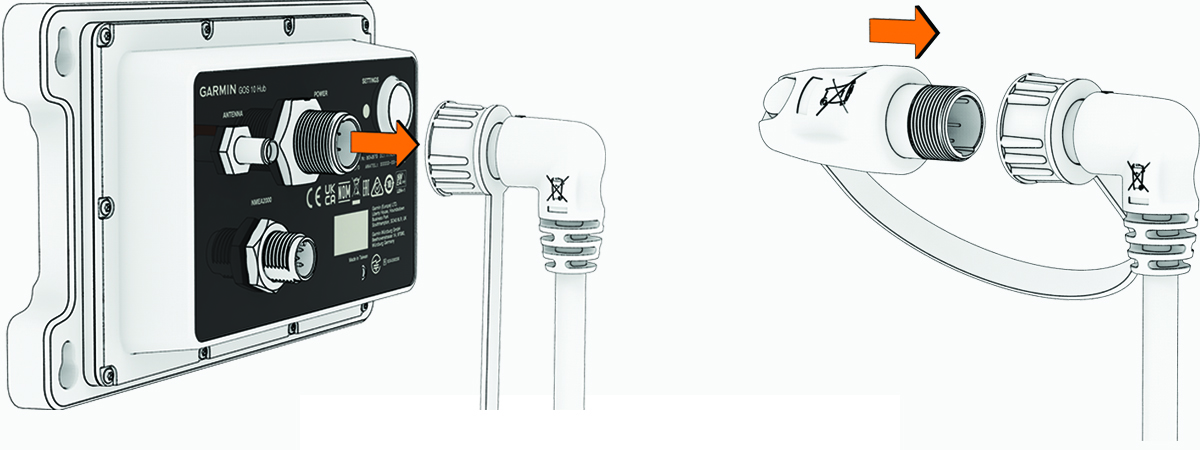

Обход системы с помощью концентратора GOS 10
Если обход системы отключения двигателя Garmin OnBoard™ с помощью подключенного картплоттера не работает должным образом или вы предпочитаете использовать другой способ, можно обойти систему непосредственно с помощью концентратора GOS™ 10.
  1. Отсоедините жгут проводов от концентратора GOS 10.
    Обход системы
  2. Подсоедините обходной модуль к разъему на жгуте проводов и затяните стопорное кольцо.
    Обходной модуль должен быть подсоединен к разъему жгута проводов.
    Теперь система отключения двигателя Garmin OnBoard отключена, и работа двигателей должна быть восстановлена.
    ЗАМЕЧАНИЕ
    Система остается отключенной до тех пор, пока вы не включите ее снова. В соответствии со стандартом AYBC A-33 систему необходимо включить как можно скорее.
Чтобы восстановить работу системы отключения двигателя Garmin OnBoard , отсоедините обходной модуль и подсоедините жгут проводов к концентратору GOS 10.
