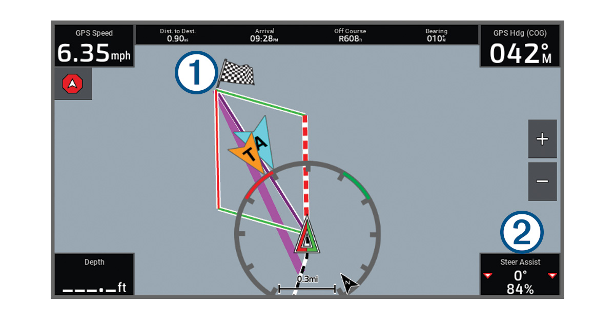

Функция помощи в управлении парусами с обозначениями
1
Подсказка о повороте или пункте назначения:
  • Широкая пурпурная линия обозначает первоначальную линию маршрута до следующего поворота или пункта назначения.
  • Тонкая фиолетовая линия от вашего судна до следующего поворота или до пункта назначения обозначает ваш текущий пеленг к следующему повороту или пункту назначения.
  • Лейлайны по левому и правому бортам определяются используемой полярной диаграммой.
  • Жирная пунктирная линия (может быть красной, зеленой или фиолетовой) обозначает пеленг, рекомендуемый функцией Усилитель рулевого управления.
2
Поле данных функции Усилитель рулевого управления:
  • Первая цифра в списке указывает, на сколько градусов необходимо повернуть, чтобы следовать оптимальным курсом для текущего маневра. Значение 0° указывает, что вы следуете курсу.
  • Процентное значение показывает текущую скорость по сравнению с идеальной скоростью для данных условий. Если значение меньше 100%, необходимо отрегулировать дифферент, чтобы увеличить скорость.
  • Один или несколько треугольников сбоку также предоставляют указания на основе цвета и заливки:
    • Красный треугольник или треугольники означают, что судно выровнено относительно лейлайна по левому борту.
    • Зеленый треугольник или треугольники означают, что судно выровнено относительно лейлайна по правому борту.
    • Пурпурный треугольник или треугольники означают, что судно выровнено относительно пеленга к следующему повороту или пункту назначения.
    • Треугольник с белым центром означает, что судно находится в пределах 3° от оптимального курса, и необходимо удерживать курс.
    • Закрашенный треугольник или треугольники означают, что вы отклонились от курса более чем на 3°, и необходимо скорректировать курс.
