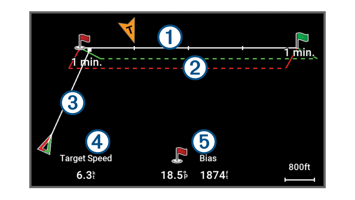

Функция ведения на старте парусной гонки обеспечивает наглядное представление информации, необходимой для пересечения линии старта в оптимальное время и с оптимальной скоростью.
Окна ведения на старте и гоночного таймера отображаются на экране комбинации Парусные гонки по умолчанию.
Перед просмотром информации о ведении на старте необходимо определить точки линии старта по левому и правому бортам (Установка линии старта).
Пример линии старта с обозначениями
Значок флага линии старта
Точки линии старта по левому и правому бортам.
Значок флага смещения линии старта
Точка смещения линии старта. См. п. 5 ниже.
1
Индикатор линии старта. Эта линия определяется указанными точками по левому и правому бортам.
2
Лейлайны по левому и правому бортам.
Сплошные линии показывают лейлайны относительно каждой начальной точки.
3
Ориентировочная линия. Появляется после того, как вы определите точки по левому и правому бортам, целевую скорость и время, и запустите гоночный таймер.
Конечная точка и цвет ориентировочной линии указывают, где будет находиться судно по истечении таймера с учетом его текущей скорости.
  • Когда конечная точка находится перед линией старта, ориентировочная линия отображается белым цветом. Это означает, что необходимо увеличить скорость судна, чтобы достичь линии старта в нужное время.
  • Когда конечная точка находится за линией старта, ориентировочная линия отображается красным цветом. Это означает, что необходимо снизить скорость судна, чтобы избежать наказания за достижение линии старта до истечения таймера.
  • Когда конечная точка находится на линии старта, ориентировочная линия отображается белым цветом. Это означает, что судно движется с оптимальной скоростью, чтобы достичь линии старта в момент истечения таймера.
4
Требуемая скорость при пересечении линии старта или Заданная скорость с полярной диаграммы.
5
Информация о смещении линии старта. Указывает, к какому концу линии старта (по левому или правому борту) следует стремиться при приближении к ней, чтобы пересечь линию старта на максимально возможной скорости с учетом текущего ветра и других условий.
