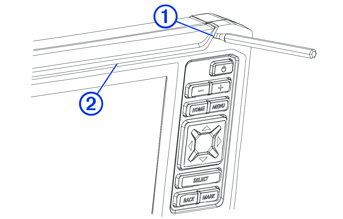

  7. Jika perangkat Anda memiliki tutup trim, gunakan alat pencungkil plastik atau potongan plastik rata untuk membuka sudut-sudut tutup trim dengan hati-hati 1, geser alat pencungkil ke tengah 2, lalu lepaskan tutup trim.
