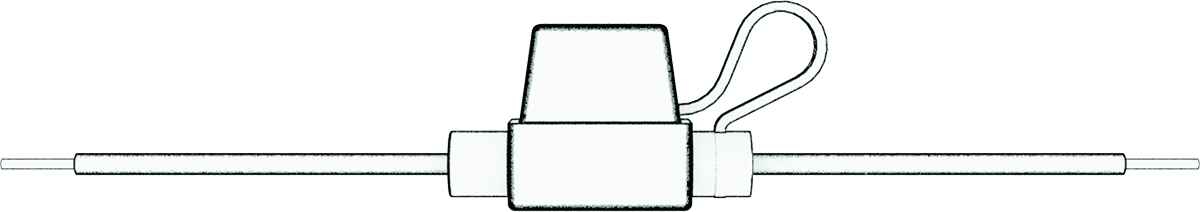

Kabel s pojistkou a spojovací konektor
Ochrana navigačního zařízení před nadměrným elektrickým proudem (Kabel s pojistkou).
Kabel s pojistkou
VAROVÁNÍ
Společnost Garmin® důrazně doporučuje, aby kabel s pojistkou instaloval zkušený elektrikář. Nesprávné zapojení napájecího kabelu nebo kabelu s pojistkou může vést k poškození vozidla nebo baterie a může způsobit zranění osob.
V mnoha případech je nutné instalovat dodaný kabel s pojistkou na napájecí kabel zařízení, aby byla navigace Tread® 2 chráněna před nadměrným elektrickým proudem.
Kabel s integrovanou pojistkou
  • Pokud připojujete napájecí kabel přímo k baterii vozidla, musíte instalovat dodaný kabel s pojistkou.
  • Pokud připojujete napájecí kabel k přídavnému zdroji napájení nebo sběrnici, která již obsahuje vhodnou pojistku nebo ochranný obvod, není instalace dodaného kabelu s pojistkou nutná.
  • Při instalaci kabelu s pojistkou je nutné připojit ho k červenému napájecímu vodiči systému pomocí přiloženého spojovacího konektoru.
